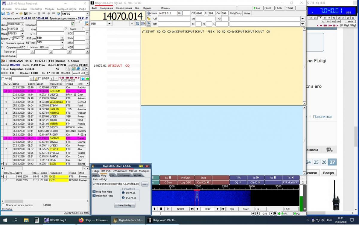

    11
    Цитата Сообщение от RA4FKC Посмотреть сообщение
    Fldigi-4.1.09 из LogHX запустилась , а из EQF и DigitalInterface-2.0.0.5 нет
    Всё заработало благодаря советам Бориса UX8IW. Если кому интересно , это на форуме qrz.ru https://forum.qrz.ru/6-cifrovye-vidy...ml#post1668656
    73 Валерий
  5. #334
    2,233
    Но, после этого, FLdigi отдельно запускаться перестанет, только из UR5EQF_LOG.
    у меня работает безразлично откуда запускаю из UR5EQF, из DigitalInterface, или просто запуская файл из директории.

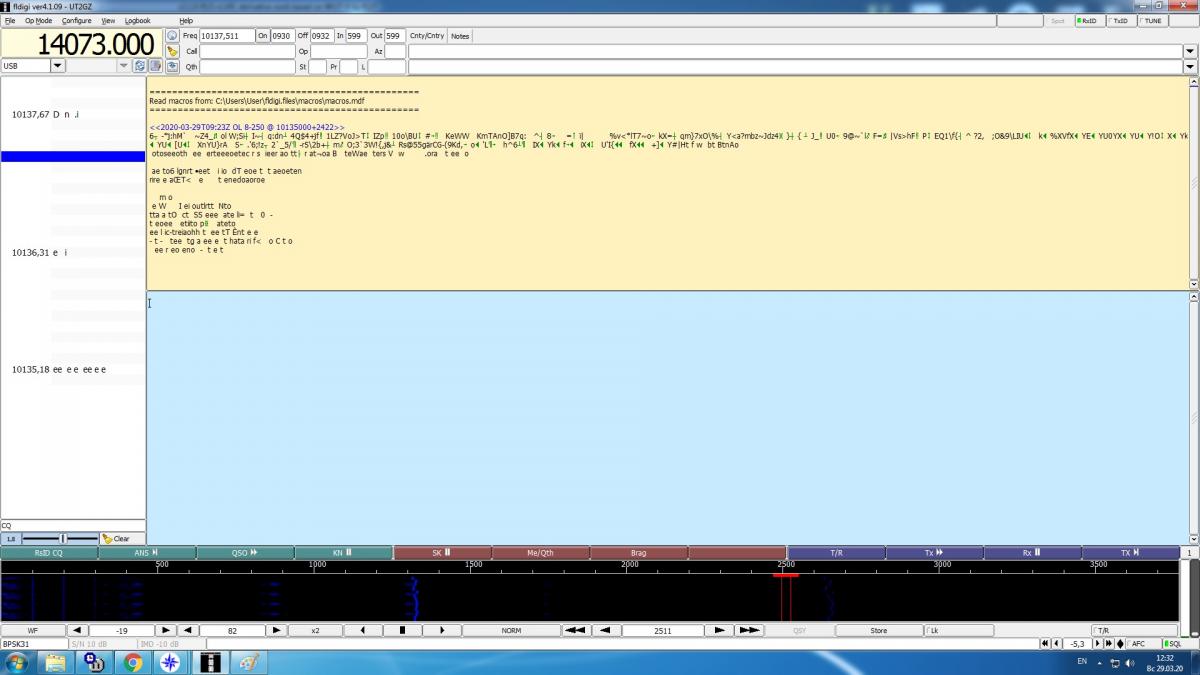

    131
    Скрин все что я имею мода Olivia 8-250
    • Тип файла: jpg 1.jpg (69.9 Кб, Просмотров: 1875)

    2,233
    Сергей, справа снизу ползунок видишь? над кнопкой SQL - опусти его в 0.
    Это "Шумодав", чтобы работал прием, он должне быть ниже зеленого индикатора слева от него.
  8. #337
    05.01.2019
    ex UT2GZ
    KN76HF
    131
    Принимаю абракадабру

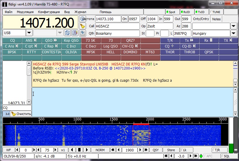

  9. #338
    2,233
    я на скрине не вижу BPSK сигналов...

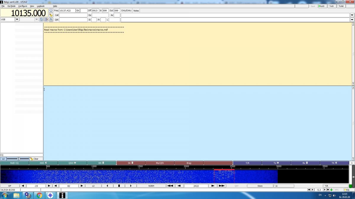

  10. #339
    05.01.2019
    ex UT2GZ
    KN76HF
    131
    Приема не было. Работал JTDX на передачу в момент снятия скрина

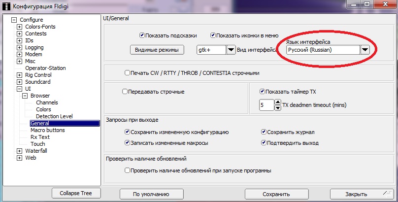

  11. #340
    796
    Для начала попробуй выбрать более понятный язык:
