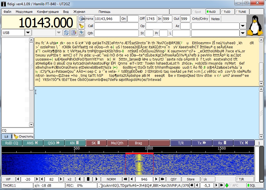

    Достаточно точно стать на частоту и ждать декода.
    10143 на трансивере. В FL Digi 10143. Настраивал трансивером. На трансивере индикатор CAT активизирован.
    По картинке похоже на BPSK, но может и ещё другое.
    Сергей получается по водопаду определяю моду. Переключаю и тогда программа будет декодировать сигнал?
  7. #356
    796
    Да, должна. Но нужно помнить, что цифра всегда в USB. Если нет декода, и нет других станций, то переходим на другой диапазон, где есть станции. Сейчас каждый день проводят активности в разных модах. Я к сожалению на работе.

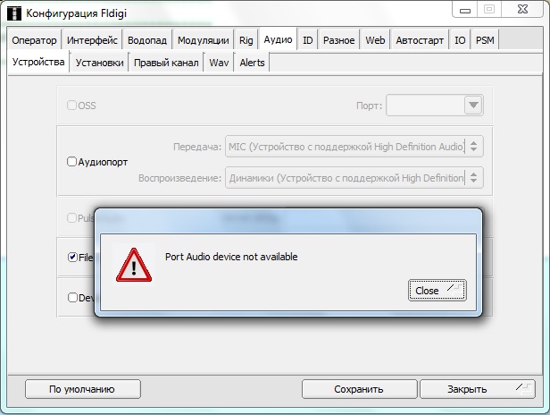

    СAT настроил. RX/TX переключается. Нет приема и передачи.
    Вложение 3161
    В "Аудиопорт" галочку - "! Порт аудиоустройства недоступен"?
    Сергей, добрый день! Прочёл сегодня утром в чате, твоё упоминание на этот пост.
    Признаюсь, сильно постарался, но смог получить подобное сообщение и у себя на компьютере
    Стал выяснять причину, ведь мы имеем Винду, с которой работаем много лет, и здесь ничего не знакомого нет!!!
    Причина была в ошибочном выборе пользователем, не работающего порта аудиоустройства. А программа FLdigi слишком лихо запоминает ошибку, а потом упорно сопротивляется.
    Собственно удаление и переустановка самой программы, ничего не даёт, поскольку файлы настройки находятся в папке C/user/fldigi.files/*.* а программы деинсталяции эту папку не видят. Другими словами, ситуация очень похожа на безвыходное положение.
    Бывает, что даже сама программа не запускается. В этом случае, перемещаем папку (C/user/fldigi.files/*.*) в другое место, в ней есть файл макросов, который потом можно вернуть в работающую программу и не мучиться с написанием макросов.
    Затем повторно устанавливаем программу.

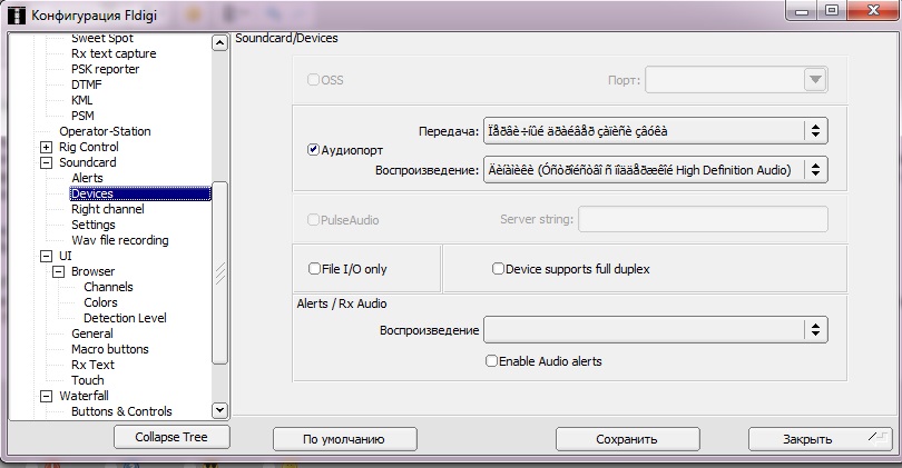

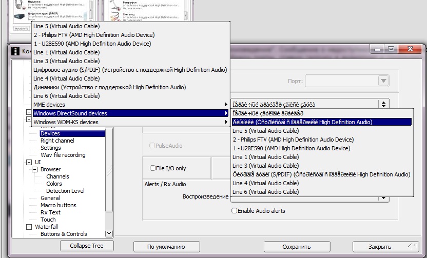

    Насколько я понял, используется трансивер FT-840, то есть для него должна использоваться звуковая карта трансивера.
    Для начала проверяем работу или подключение нужных устройств в самой Винде:
    Далее, нужно очень быстро нажать "Аудиопорт" и затем "Воспроизведение". Сообщение о недоступности порта всё равно появится. Но за то мы будем иметь в окне воспроизведения, возможность выбора устройства. Затем то же повторяем и с передачей. После того как верно выбрали порты, ставим галочку в аудиопорт и сохраняем. У меня вот так это выглядит:

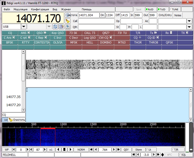

    А вот сама работа программы, после всех "танцев с бубном" :
