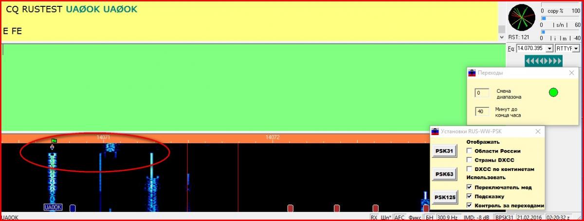

    Вложение 665 вот что наблюдали с моим знакомый из крыма в процессе беседы после того как кончился тест.
    А я лучше видал ....только не понял почему так происходит, вроде сигнал в норме, а гармоники от него есть ...?
    Это кто то настраивает свой усилитель и сидит ниже спектра который вы принимаете, от него может быть только там где я показал на спектре.

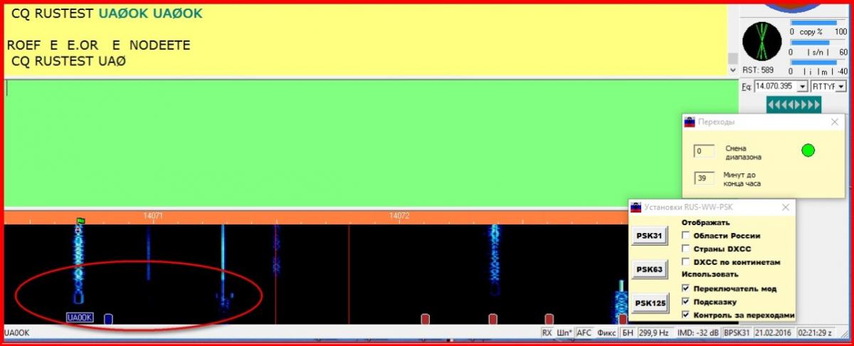

    А на этом скрине нет настройки от УМ сигнала .... это начало передачи ...и палки идут от кого?
    Слева у обоих сигналов идут палки, а справа от сигнала их нету ...?

    Вот как! Хорошо помню сигнал UA0OK и до теста, и в тесте и после теста. Никаких претензий к спектру нет. На скрине хорошо видно, что сигналы к излучению UA0OK не имеют отношения. Несущая (та, что справа) появилась раньше (по времени) включения UA0OK. То есть ведётся настройка передатчика на частоте, на которой вскоре "настройщик" будет вызывать хозяина частоты. Новая культура поведения в эфире.... которая становится нормой на этом диапазоне.

    меня в тесте кто то пытался звать таким уровнем что зразу включил -20, но настолько нечитаемого сигнала я не видел некогда. а на моей картинке стоит обратить внимание на время по utc.

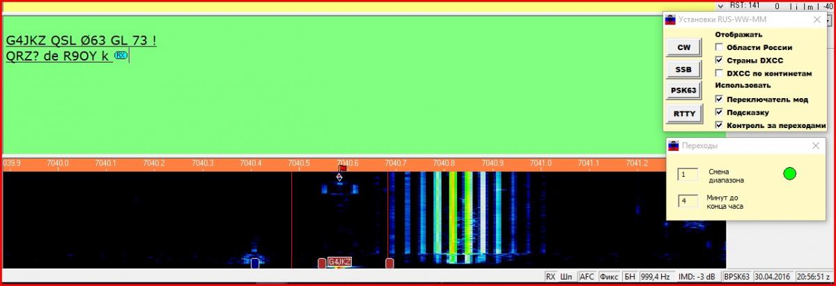

    Вот пример, не из теста, но так сказать к слову:
    Здесь хорошо видно, как после передачи "73 SK" диапазон очищается. Обратите внимание на ширину помех!

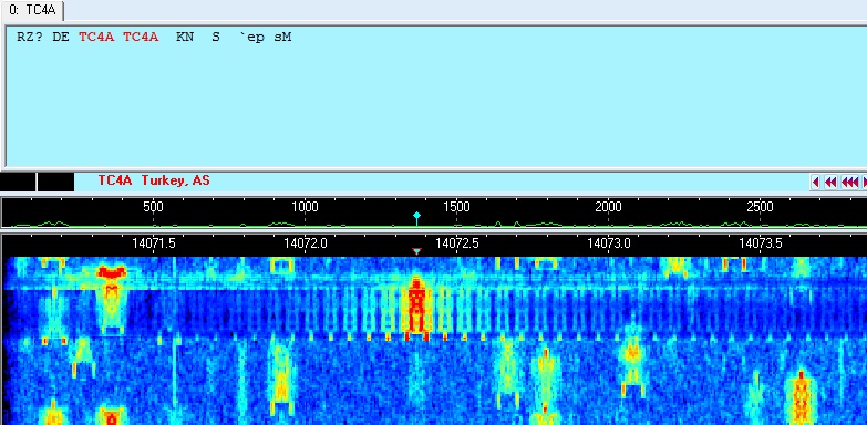

    А я вот такую "гармошку" наблюдал от TC4A
    Его сначала звал RA4UDC, затем пришлось мне, но он так и не отвечал. Может кому-то удалось с ним сработать? Кстати сегодня обратил внимание, что радиолюбители из Турции взяли в моду давать CQ на занятой частоте, выдавливая других.
