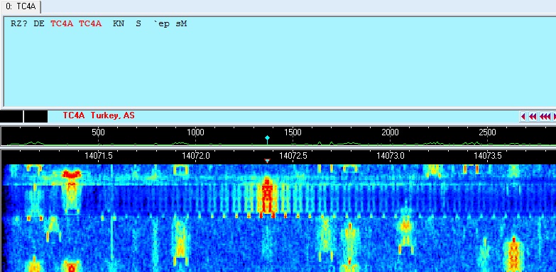

    А как быть с такими сигналами? Это нарушение или нет?Сам сигнал в норме,а побочные излучения есть.
    2,948
    1. Работа с превышением допустимой для RTTY45 и BPSK63 полосы излучаемого сигнала в следствии перегрузок, интермодуляции, гармоник звуковой карты и других причин.....
    Игорь, всё уже написано в положении... если есть гармоники - значит сигнал не в норме... - DQ
    [U]
    Именно за перекаченный сигнал по шкале Q<7 (более, чем одна едва видимая на фоне шумов пара) мы и штрафуем... естественно, что перекачка от мощности не зависит... ....
    http://www.rsq-info.net/RSQ-Reporting-Table.html пытался несколько раз пройти по этой ссылке - увы она не рабочая.
    Как я понял по приведённому мой скриншоту это нарушение. Однако определить такого нарушителя не легко,когда много станций на диапазоне.
    Определить можно только на широкой полосе 3 кгц.Я работаю на 0,1 кгц и когда появляется такая полоса,то она мешает приёму сигнала и я ухожу на +/-10 гц в сторону от этой полосы.Точно знаю,что это гармоника от чужого сигнала,но честно говоря ни когда не задавался вопросом поиска источника помехи. Хорошо,обратим на это внимание в соревнованиях.
    2,948
    действительно, этот сайт перестал работать... но расшифровку по Q можно найти и на других сайтах... позже в положении заменю эту ссылку.... а расшифровка у Q такая
    QUALITY - КАЧЕСТВО
    Q9 Clean signal - no visible unwanted sidebar pairs - Чистый сигнал - никаких видимых нежелательных пар
    Q7 One barely visible pair - Одна едва видимая пара
    Q5 One easily visible pair - Одна хорошо видимая пара
    Q3 Multiple visible pairs - Многократные видимые пары
    Q1 Splatter over much of the spectrum - Брызги по большой части спектра
    P.S. в положениях всех контестов, в тексте про DQ, заменил ссылку на эту http://ham.stackexchange.com/questio...signal-reports
