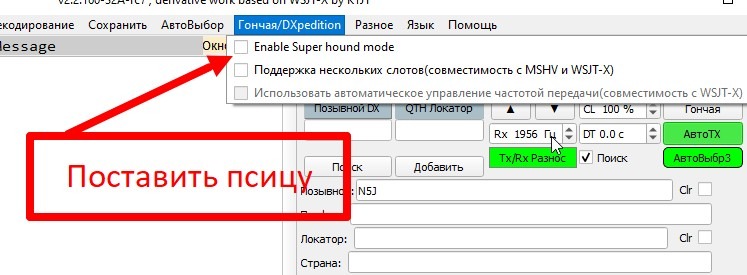

    WhatsApp Image 2024-08-12 at 10.52.18.jpeg WhatsApp Image 2024-08-12 at 10.52.26.jpeg
    из https://forum.qrz.ru/377-jt65-jt9-ws...ml#post2044465
    Должно в зелоёном поле быть "SHound"
    При каждом перезапуске программы JTDX, режим SHound нужно переподключать. По-умолчанию будет запускаться "обычный" FT8
    Проводил сегодня сравнение по приему FT8 ("обычного") между JTDX RC3 и RC7. Сразу оговорюсь - т.к. я использую SunSDR2, то звук был через TCI.
    Сравнение проводилось на диапазоне 24 Мгц, принимал слабый сигнал RI1ANE. Диапазон был достаточно сильно загружен.
    Итог сравнения - RC3 безоговорочно по чувствительности выигрывает у RC7. На RC7 RI1ANE практически не принимался, на RC3 спокойно принимался с уровнем -21.
    Хочу особо отметить, почему я решил провести это сравнение: у меня JTDX RC3 и RC7 на прием FT8 работают очень сильно "по разному" - в чем это заключается: в RC3 я ручку усиления ПЧ выкручиваю практически до максимума, в результате чего становится возможным прием слабых сигналов, в RC7 так сделать нельзя - если установить усиление ПЧ больше, чем на половину, прием сигналов вообще прекращается из-за перегрузки.
    Итог: я себе установил и JTDX RC3 и RC7 - в RC7 я работаю SF, а при работе в обычном FT8 переключаюсь на RC3.
