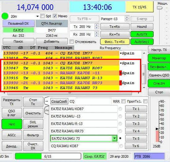

    вторая картинка - что указано стрелками и как это "сопоставить"?
    Вот пример полноценного QSO (обоим участникам которого имею право отправить свою QSL), как косвенное доказательство, что моё понимание технологии уже не нулевое.
    192245 -12 -1.4 1360 ~ CQ IR1WRTC •Италия
    192300 -21 -1.4 1359 ~ IR1WRTC CT1CJJ +01 •Португалия
    192315 -7 -1.4 1361 ~ CT1CJJ IR1WRTC R-04 •Италия
    192330 -18 -1.4 1359 ~ IR1WRTC CT1CJJ RR73 •Португалия
    192345 -13 -1.4 1360 ~ CT1CJJ IR1WRTC 73 •Италия
    192415 -17 -1.4 1360 ~ CQ IR1WRTC °Италия
    Здесь итальянец IR1WRTC дал общий вызов (у меня это было принято на -12 dB), откликнулся португалец CT1CJJ (аж -21 у меня), дав оценку сигнала итальянца +01, получил в ответ R-04 и завершил QSO, отправив RR73. Итальянец ответил короче, просто 73 и снова дал общий вызов.
    Теперь о параметрах QSO.
    Первый столбец — это время в UTC (часы минуты секунды без разделителей).
    Второй столбец — отношение сигнал/шум в децибелах.
    Третий столбец показывает, что часы на моём компьютере не совпадают с эталонным временем на 1,4 секунды. Точность критически важна в цифровых видах связи. Надо настроить синхронизацию.
    Четвёртый столбец — частота звукового сигнала.
    Знак ~ — на всех моих наблюдениях, не знаю пока что означает.
    Затем тексты и соответствующие позывные: если диалог уже начался, то сначала "кому", а потом "от кого" и отправленный рапорт.
    Кстати, читал где-то, что RR73 (как у португальца) не рекомендуется, потому что может быть воспринято как сокращенное четырёхсимвольное QTH. Лучше RRR73 или просто RRR.
    Теперь о Вашем задании со стрелками.
    В верхней части (две стрелки) — шкала частот, в герцах. Зелёная скобка на частоте приёма, красная — на частоте передачи.
    Затем ещё две стрелки показывают на частоты для передачи (Tx=1963 Hz) и для приёма (Rx=1472 Hz).
    Нижняя стрелка, показывающая на рамочку — частота, на которой четырежды передаётся вызов на QSO с конкретным позывным. Рапорт для этого вызова от -6 до -8 мог бы стать получше (хотя это и так неплохо, у меня не предел и -21), если бы частота приёма совпала с частотой передачи CQ (хотя вряд ли критична разница в 6 Гц).
    Всё это на диапазоне 20 м, несущая частота 14.080 МГц.
    В заключение цитата из руководства для WSJT-X: "Between the UTC and Freq columns on the decoded text line you will find dB, the measured signal-to-noise ratio, and DT, the signal’s time offset in seconds relative to your computer clock" (C:/PF/JTDX32/159/share/doc/JTDX/wsjtx-main-2.2.159.html).
    Зачёт сдан?
    Зачёт сдан?
    Да, отлично! Знак "тильда" с столбце обозначает текущую моду (FT8). В вашем примере оба корреспондента работают на одной частоте (без сплита), но правила хорошего тона полагают работу на разнесенных частотах (сплит), поэтому вам для отображения "полноценного QSO" нужно устанавливать зеленый и красный курсор на водопаде в нужных местах. Пожалуй, это все. Удачи.
