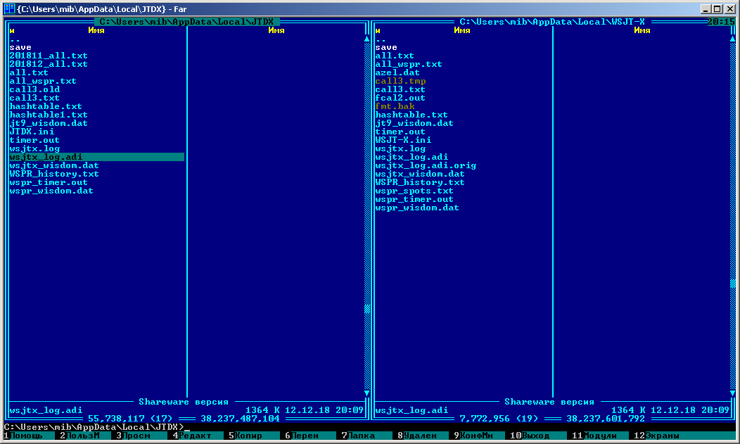

    Объединяем логи JTDX и WSJT-X
    Да без проблем.
    я пользуюсь FAR(ну еще с тех пор как деревья были зеленее. горы выше, снег белее, а админы юзали волков. нортон командеры и дос навигаторы...) просто мне так удобнее работать....
    Запускаем FAR
    в левой панеле входим в настройки JTDX C:\Users\mib\AppData\Local\JTDX
    в правой панеле входим в настройки WSJT-X C:\Users\mib\AppData\Local\WSJT-X
    имя пользователя у каждого свое.
    в правой панеле переименовываем файл wsjtx_log.adi в wsjtx_log.adi.orig - на всякий случай.
    переходим в левую панель и устанавливаем курсор на файл wsjtx_log.adi
    далее нажимаем ALT+F6
    И нажимаем Enter
    В правой панели появляется новый файл wsjtx_log.adi (Смотри рисунок 1- там у меня все сделано)
    Теперь обе программы пишут лог в один файл.
    В общем это 2 записи в файловой системе которые ссылаются на один и тот-же блок данных на диске.
  10. #400
    1,332
    ага...понял...просто я про FAR уже забыл хоть молодость вспомню....
