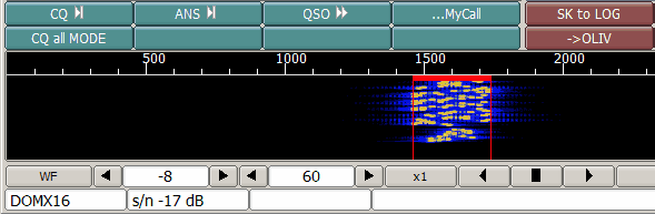

    Не могу понять. Fldigi 4.1.14 в режиме DominoEX Micro - в начале передачи идет "лишняя" преамбула (см.скриншоты), в других Domino-модах вроде все в порядке. Просмотрел все пункты сетапа и ничего не нашел. У других корреспондентов начало передачи "красивое", без лишнего. Где копать?

    Это идентификатор при включённой TxID.
    Олег, спасибо, покажи скриншот меню, где это отключается. Я вроде бы все проверял вкл/откл когда была активность - ничего не изменялось.

    Скрин

    Олег, спасибо, разобрался. Нужно TxID деактивировать. Никогда не манипулировал этой кнопкой )))

    Зря, когда работаешь разными субмодами одной моды - очень удобно для корреспондента - софт если поймал и расшифровал ID то может сразу включить на прием субмоду какую надо и встать точно на частоту передачи. очень много времени экономит. и если разнвми, но похожими модами то-же, скажем контестия\оливия....
    в общем удобный инструмент, я всегда включаю в ДА лишняя секунда на передаче ничего не решит.
