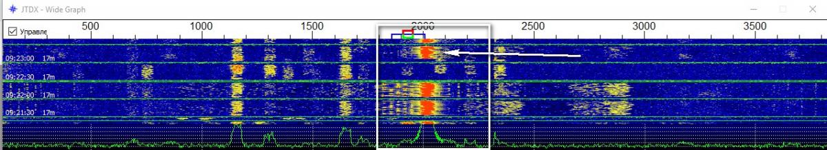

    ++++++ Ну и на последок без сужения полосы и с "привычной частотой" !!! https://cdn1.radikalno.ru/uploads/20...-full.png!++++
  2. #452

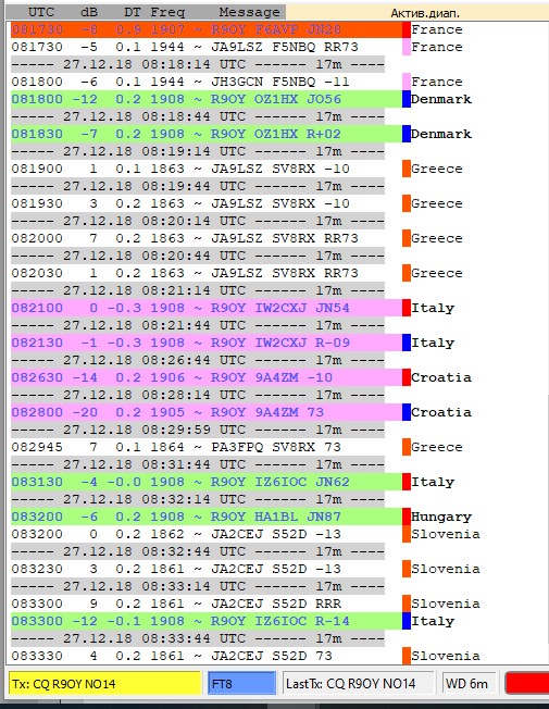

    DX закончился так местные ( от 1000 до 7000 км) рвут меня по кускам -
  3. #453
    Из скрина я понял, что у меня нет гармоник на 600 вт. Это хорошо, но скрин не удачный, надо расширить полосу приёма от 50 гц до 3500 гц. Возможно там и есть мои гармоники, а в узкой полосе ни чего не видно.!!!!!!!!!!!!!!!!!!!!!!!

    Только что сработал с Новой Зеландией и QSL за DX пришло ... нравится мне такая работа в эфире.
    Обратите внимание на рапорт мне +19 дб ... здорово! С прохождением проблем нет.
    13 тыс км без проблем с таким рапортом.Сосед через огород, что ну почему же отказать ему в QSO? Грех не сработать!

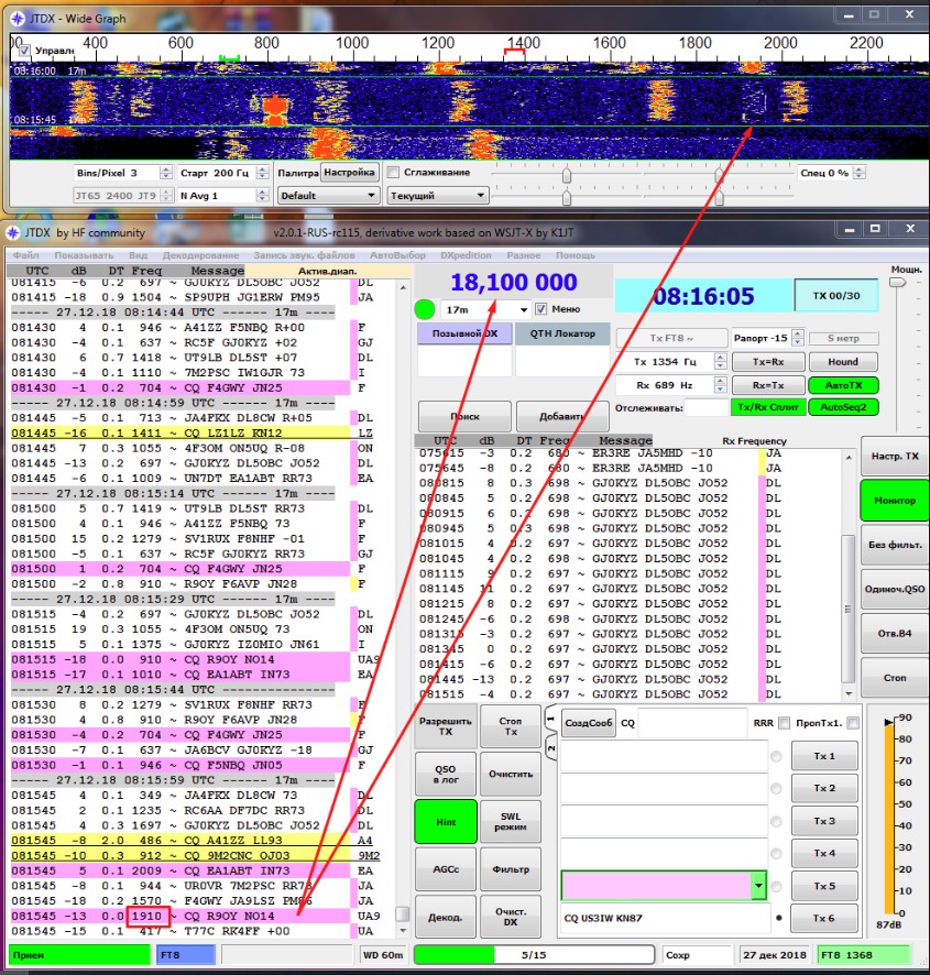

    2,233
    тихо.... сам с собой веду беседу..... Игорь, что это?

    А вы оказывается принимаете мой сигнал в НЕ USB, а LSB. То есть на 1000 гц с другой стороны.
    Игорь Сергеевич! Сам пробовал в LSB принимать? Ведь декода не будет при LSB совсем. А на 1000 Гц с другой стороны это твоя гармошка с правильной USB, которую он принимает и декодирует и отвечает на ней, а не на основном сигнале.
    Михаил научи меня работать сплитом с USB на LSB. Что для этого надо в ФТ8 сделать?

    Чужой скрин, где тут мои гармоники? Ткните меня носом.
    Этот "чужой" был месяц назад и ни о чём сейчас не говорит. Еще раз: Если одна из станций в FT8 работает в LSB, то её никто не сможет декодировать (принять) даже если она будет видна в полосе где работают станции с режимом USB.
    Для чего тебе сплит USB - LSB ??? Может и мне пригодится этот режим ???
