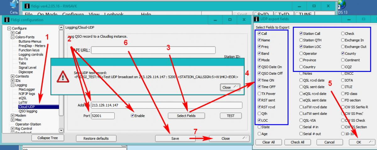

    FLdigi - отправка QSO на сервер по UDP
    В версиях не ниже FLdigi 4.2.05.17 (Альфа) http://www.w1hkj.com/alpha/fldigi/ по просьбе нашего Клуба автор FLdigi Dave, W1HKJ добавил возможность отправки по UDP лога. Информация в шапке темы.
    Если использовать этот метод, то НЕ ЗАБЫВАЕМ отключить отправку из FLdigi через eQSL !!!
    С Альфа fldigi-4.2.05.21 доступна темная тема оформления.
  3. #452
    2,233
    без разницы. можно и в 2 места отправлять единовременно.
    надо на скриншоте обвести красной рамкой 2й столбец с чекбоксами там где ST_CALLSIGN - а то не заметно... или "галочки" раскрасить красным.... и все равно обвести :-)
    И из шапки надо в сообщение тоже вставить - слишком много там всего уже.

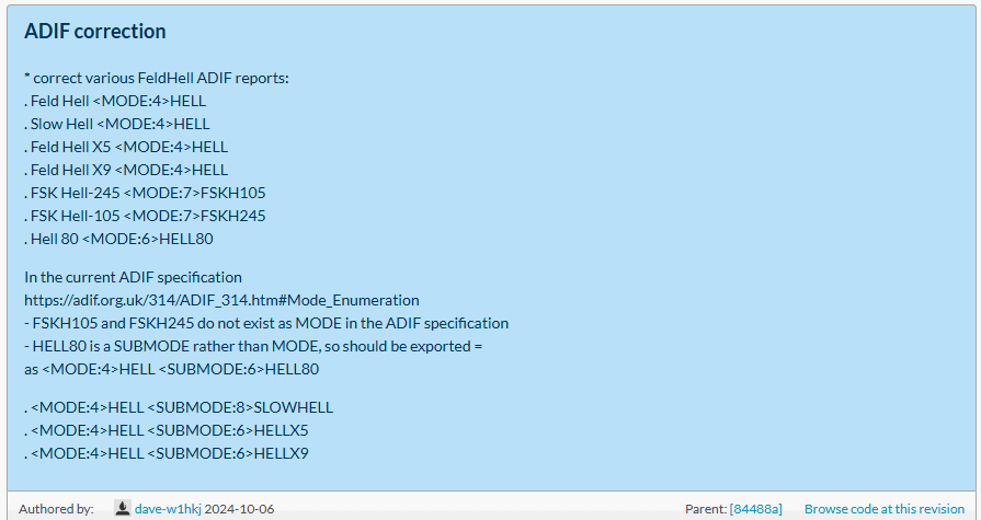

    FLdigi 4.2.06 posted
    Из наших хотелок:
    commit 9aa5940627b7288d02766e9e9288e18ddf0fb235
    Author: dave-w1hkj <w1hkj@bellsouth.net>
    Date: Sun Oct 6 18:52:35 2024 -0500
    ADIF correction
    * correct various FeldHell ADIF reports:
    . Feld Hell <MODE:4>HELL
    . Slow Hell <MODE:4>HELL
    . Feld Hell X5 <MODE:4>HELL
    . Feld Hell X9 <MODE:4>HELL
    . FSK Hell-245 <MODE:7>FSKH105
    . FSK Hell-105 <MODE:7>FSKH245
    . Hell 80 <MODE:6>HELL80
    In the current ADIF specification
    https://adif.org.uk/314/ADIF_314.htm#Mode_Enumeration
    - FSKH105 and FSKH245 do not exist as MODE in the ADIF specification
    - HELL80 is a SUBMODE rather than MODE, so should be exported =
    as <MODE:4>HELL <SUBMODE:6>HELL80
    . <MODE:4>HELL <SUBMODE:8>SLOWHELL
    . <MODE:4>HELL <SUBMODE:6>HELLX5
    . <MODE:4>HELL <SUBMODE:6>HELLX9

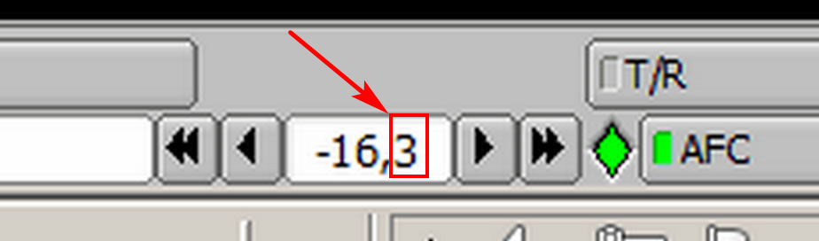

    При переключении мод индикатор настройки прыгает в центр шкалы. Как это отключить? Подскажите плс.
    Aleksey
  7. #456
    699
    Проверьте тут, точно не помню, тоже раздражало.
    • Тип файла: png scr_1.png (16.6 Кб, Просмотров: 1175)
    Помогло, однако! Большое спасибо за помощь!
