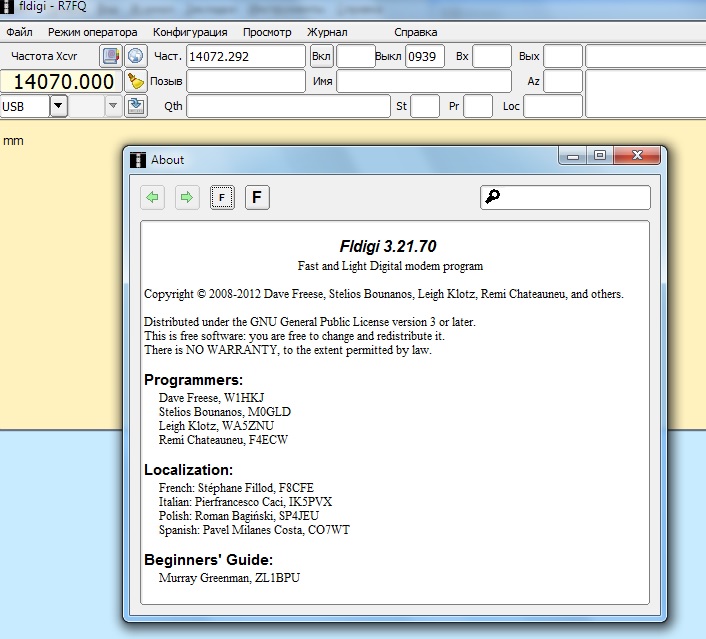

    Пользовался русифицированной версией 3.21.70
    Был случай "падения" программы, в результате потерял из журнала два QSO. Одно вернул (повторил) другое потеряно безвозвратно.
    Было бы здорово интегрировать дополнительные моды в UR5EQF Log, Это проще чем иметь кучу дополнительных программ, которые требуют доработки.

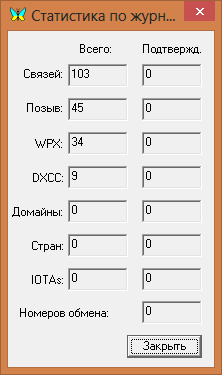

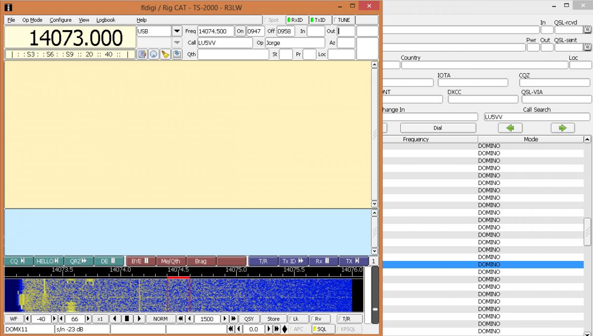

    Второй год использую Fldigi-3.22.00 без обновления под Win8/64. Управление через UnicomDual USB Interface.
    К ЛОГу не привязывался. Выполняю Export в ADI-file, затем Import в MixW.
    Отслеживаю повторы в Logbook самОй программы. Он постоянно открыт рядом с окном программы.
    При щелчке по принимаемому позывному и если он уже есть в ЛОГе - строка засинивается.
    Просмотреть все связи с этим позывным можно, нажимая многократно на зелёную стрелку Call Search.
    Засинённая строка всегда внизу ЛОГа будет - сразу видна.
    Каких-либо сбоев не замечал.
    Единственное неудобство при ручном вводе данных - курсор мыши всё время должен находиться в окне ввода
