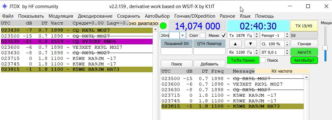

    в 20м от дома 10 "кило" линия проходит....покажите что у вам в JTDX показывает тут при приеме
    Заметно меньше, чем у Вас.
    переключение диапазонов в WSJT
    У меня похожие кнопки (в том числе переключение диапазонов), иначе расположенные — в JTDX.
    А WSJT-X у меня очень бедный по кнопкам. Видимо я что-то недопоставил. Удалю и поставлю заново.
    WSJT "в подметки" не годится JTDX

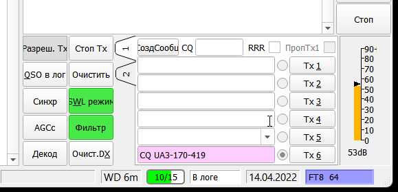

    А у меня JTDX фиксирует раз в 5-7 меньше QSO, чем WSJT-X. Видимо, ошибка в настройке: пока не подвину курсор приёма на водопаде на след QSO — может вовсе ничего не принять. А WSJT-X контролирует весь диапазон, без моего участия. Причём диапазон я выставляю в JTDX, а WSJT-X "не в курсе", и продолжает метить QSO тем же диапазоном, что был изначально.

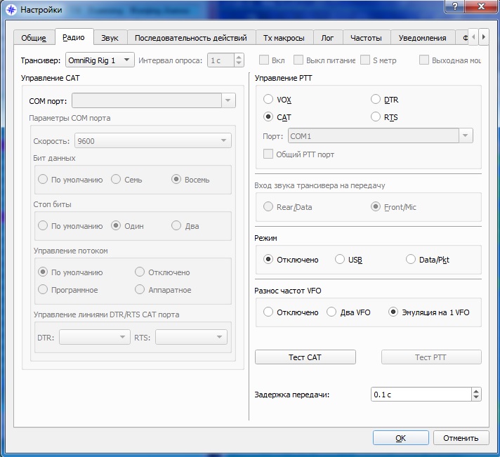

    Зайдите в папку где установлен OmniRig: c:\Program Files (x86)\Afreet\OmniRig\. В ней есть папка "Rigs"
    Я не ставил эту программу: управляю трансивером через CAT.
    Поставлю.
    Попробую.
    Спасибо!

    Блин...так ВЫКЛЮЧИТЕ кнопку ФИЛЬТР...конечно не будет принимать во всем диапазоне когда она включена.....
    уровень по звуку 50-60 вполне достаточен для приема....

    ... Поставил часто рекомендуемый UR5EQF_Log3. Версия 3.31-61 от 11 июля 2017 года, и свежее нет. А в этой версии нет моего IC-7100, выбрал IC-7000. Результатов не вижу. ......
    Если установлен лог UR5EQF_Log3, то автоматически установлен и OmniRig. Где искать OmniRig, я показал.
    Сделал (к этой кнопке всплывает длинная подсказка, мало понятная на моём нынешнем уровне — и, может быть, я включил её когда-то из лучших побуждений).
    И теперь JTDX принимает (расшифровывает) даже больше, чем WSJT-X.
    Спасибо!
    Я думал, что и зелёный курсор на водопаде пропадёт. Нет, не пропал. Но проблема с необходимостью вручную задавать частоту приёма при том, что меня интересует весь диапазон — решена.
    Существующую папку "Rigs" нужно заменить на папку из вложения ниже, предварительно распаковать архив.
    Сделал. В выпадающем меню появился родненький IC-7100 (смущает, что он с вариантами, IC-7100e4 и т.п.). Теперь можно переключать диапазоны через UR5EQF_Log3. Но, почти естественно, пропала управляемость от JTDX. И существенно сократилось количество принятых QSO в когда-то очень продуктивном WSJT-X. Несъедобная комбинация программ у меня получилась: каждая в отдельности работать может, а в моём винегрете — результата нет.
    Хотелось, конечно, чтобы автоматически формировался аппаратный журнал, и, похоже, все нужные для этого программы я поставил. Но нельзя запускать их сразу все: они мешают друг другу.
    Пожалуй, я откажусь от WSJT-X, буду пользоваться JTDX. А что ещё должно работать, чтобы формировался аппаратный журнал? С учётом того, что я наблюдатель, и передатчик не включаю, т.е. с моей стороны нет ни одного QSO.

    Если в лоб: один СОМ порт - одна программа.
  6. #46
    797
    Как поступить правильно?
    В JTDX для управления выбрать OmniRig:
    Далее, нужно запускать JTDX не отдельно, а из UR5EQF_Log3. Как это сделать, смотрим ЗДЕСЬ

    Тем временем JTDX пашет за меня! На 30 метрах в FT8 вся Европа поймана.
