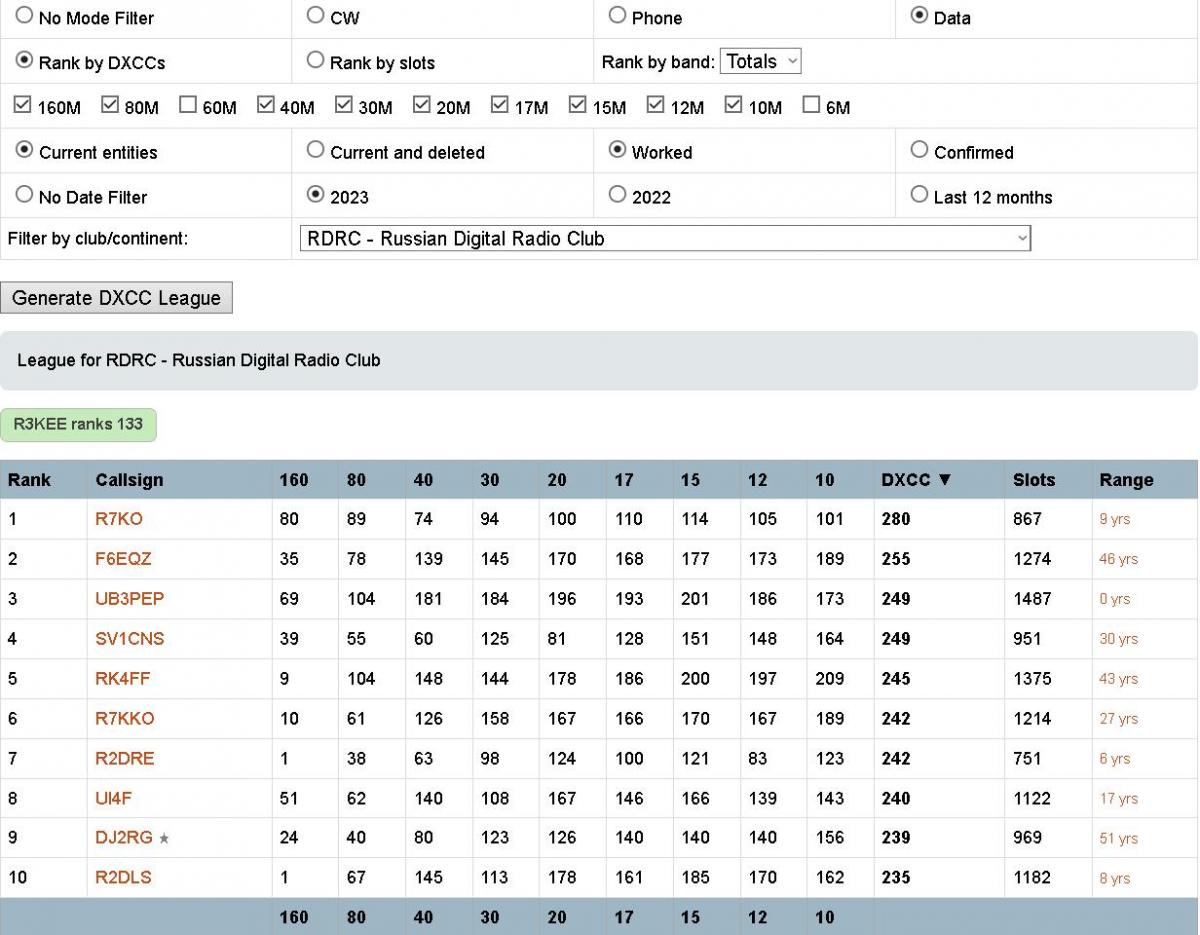

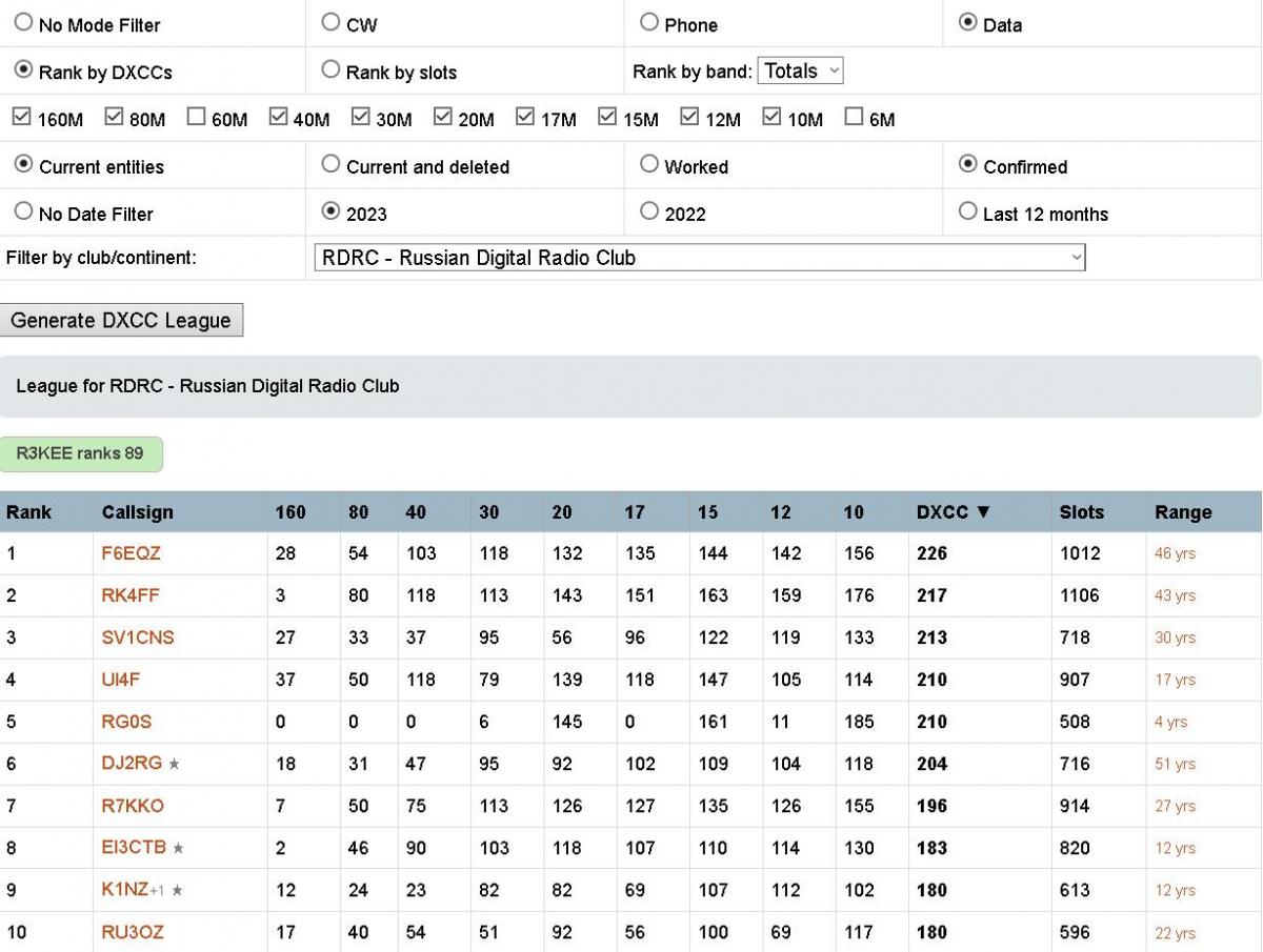

    все очень хорошо и интересно... но есть одно но....
    смотрим рейтинг по сработанным странам -worked - в таблице 232 записи
    смотрим рейтинг по подтвержденным странам -confirmed - в таблице 143 записи
    это что 89 станций залили что-то что не подвтердило им даже 1 страну чтобы попасть в список с подтверждениями?
    пойдем еще дальше и возьмем 1ю десатку - сработанные DXCC и подтвержденных DXCC
    а куда делись наши лидеры?
    R7KO - в таблице нет вообще
    UB3PEP - 101 место с 51 подтвержденной страной.
    R2DRE - 140 в рейтинге с 2мя подтвержденными странами за год
    R2DLS - в таблице нет совсем.
    вот и возникает вопросец - а как оно так-то? и для чего оно надоть?
    хотя конечно может и сбои в работе клублога...
    и предложение - считать рейтинг по подтвержденным странам.
    хоть какой-то контроль.

    проверил... получается с клублогом следующее
    с момента когда на клублоге появилась новая версия адифа, в которой есть SUBMODE - если у вас старая версия адифа (как у меня например - в старой версии нет SUBMODE), то ни одна страна в этом рейтинге вам не подтвердится
    клублог сверяет MODE и SUBMODE у вас и у корреспондента... непонятно только почему не подтверждаются связи в FT8 - FT8 пишется только в MODE, а в SUBMODE при этом ничего не указывается...
    неужели клублог ещё сверяет и номера версий адифа?!
    в результате например у меня подтверждены в этом рейтинге страны загруженные только до момента появления новой версии адифа
    ещё важно, чтобы MODE и SUBMODE у вас и у корреспондента были написаны без ошибок, т.е. одинаково... соответственно ещё проверяется дата, диапазон и вроде время тоже
    Старые версии MixW 2.xx и других программ не имеют в адифе SUBMODE, а старые программы используют многие... у меня старая версия Logger32 из которого я выгружаю адиф в клублог и другие ресурсы
    в результате в этой табл у меня за все годы не подтверждено ни одной страны в FT8 и FT4 !!!!!... но одновременно например имеются на клублоге логи многих DX-экспедиций с которыми там же у меня подтверждены связи в FT8 и FT4 !!!
    во какая заморочка )))
    Таким образом чтобы считать этот рейтинг на клублоге по подтверждённым связям нужно чтобы у всех были свежие версии адифа в которых есть SUBMODE
    И поэтому, пока ничего не меняем - считаем как и раньше по сработанным...
