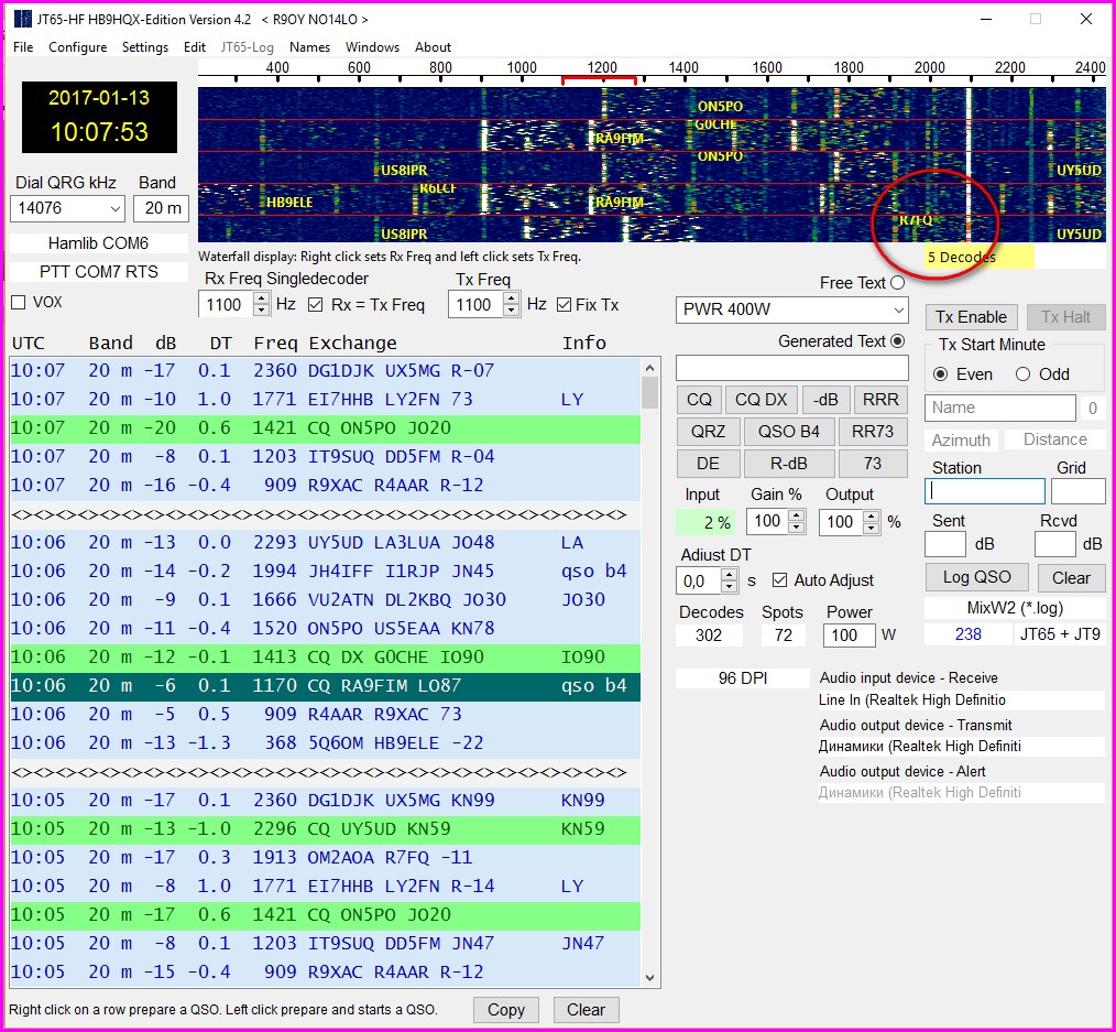

    Мощность я сделал 200вт, а при работе с Аргентиной, увеличил до 300вт. Меня интересовала ширина и гармоники. Но ничего плохого на скрине не вижу.
    Давай перейдём в BPSK31
  2. #72
    Сергей пойми одно, этой программе по" барабану" с какой мощность ты работаешь, с одним ваттом или киловаттом. Дисплей не забьёшь, его можно забить только плохим сигналом и широкой полосой. Разница между 30 и 300 вт на выходе в приёмной части составляет не более 1-2,5 db.
    Больше ни чего с этой программы не выжмешь. Как сам видишь на водопаде все сигналы равные.
    PS. Обрати внимание, твой позывной есть на водопаде, а в лог он не попал .... и куда же он делся?
    Пошёл в ПСК-63, там легче тебя найти.

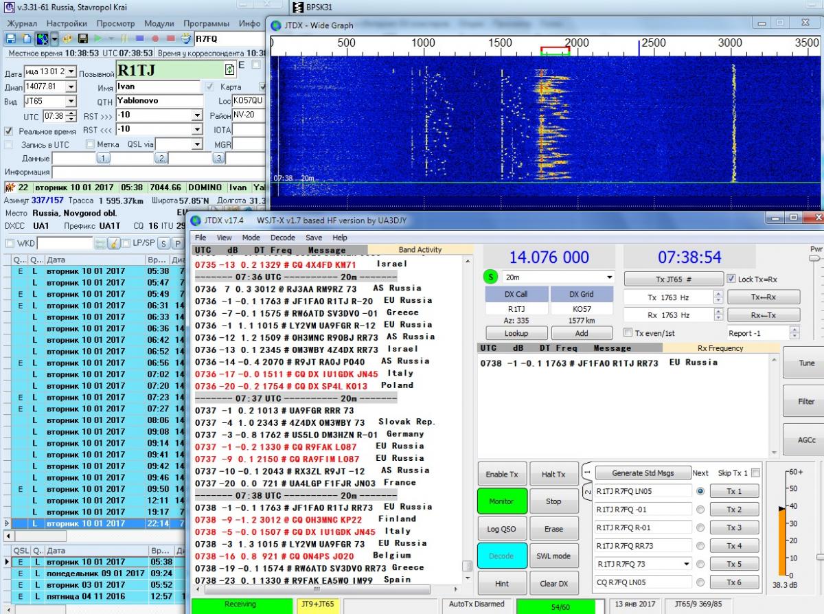

    Игорь, выше в 57 сообщении, я поместил. Могу прислать звуковой файл. UA3DJY тебе его разложит по полочкам.
    Вот ещё скрин нашего одноклубника:
    Вложение 817
    Возможно Ивану будет интересно посмотреть. Антенна направлена в его сторону.

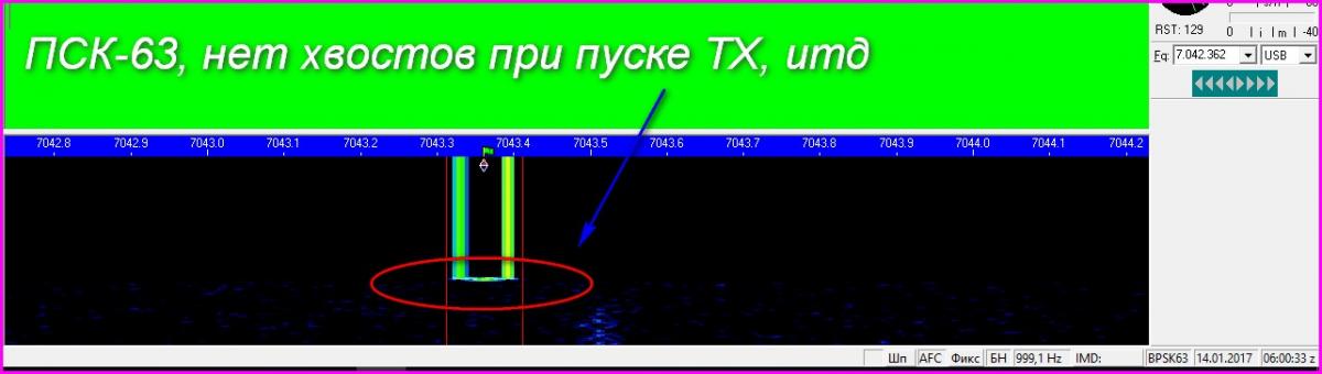

    Спасибо Серей. надо заняться сигналом.Скриншот 2017-01-13 14.56.53(3).jpg Сергей это твой сигнал.
    Благодарю, Иван. Вижу, что сигнал очень сильный и перегружает приёмный тракт. В остальном нормально.
  9. #79
    Сергей зайди в настройки и сделай свой сигнал ( в микшере, по RX=TX) вот такой ( поплавок должен быть по середине сигнала), и всё будет нормально и с приёмом и передачей сигнала.
    Один раз настрой в ПСК и далее все цифровые программы будут работать на одном и том-же уровне.

    Сергей зайди в настройки и сделай свой сигнал ( в микшере, по RX=TX)....Один раз настрой в ПСК и далее все цифровые программы будут работать на одном и том-же уровне.
    Игорь, я благодарен за рекомендации, но один раз настроить не получается. Я работаю с множеством программ и при переходе с одной на другую (например FLDIGI и JTDX), нужны новые настройки, вернее коррекция "в микшере", что я постоянно и делаю перед выходом в эфир. К этому постоянный контроль уровня по ALC.
