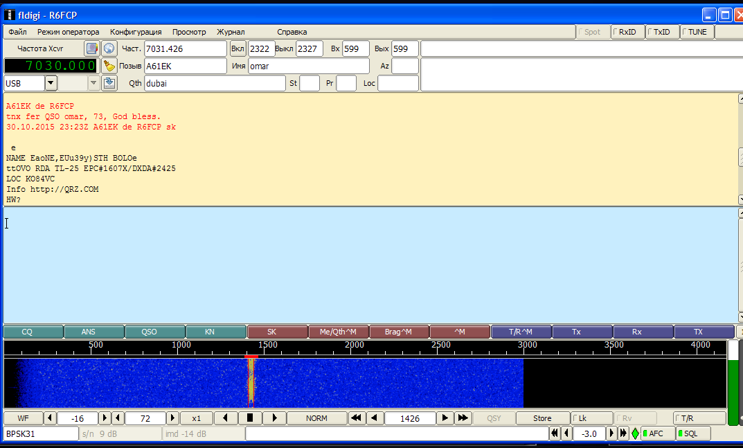

    Провозился целый день с fldigi-3.23.03, установил, а запускаться ни как не хочет (Windows XP), скачал Fldigi+v.3.21.70[Rus] с сайта UA3NDK заработала с первого включения

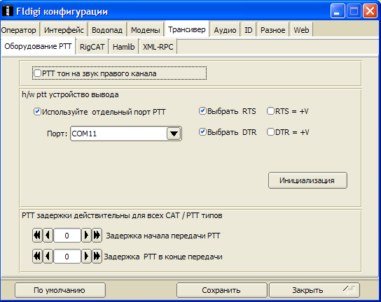

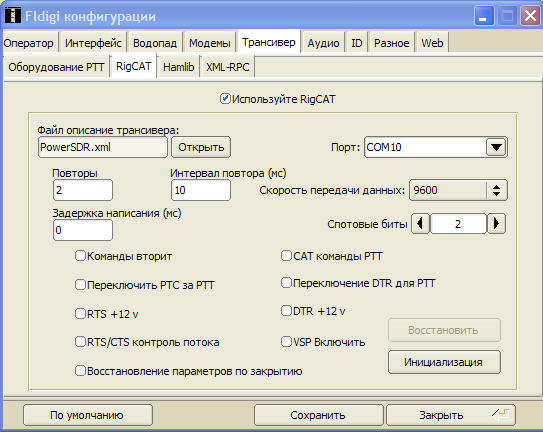

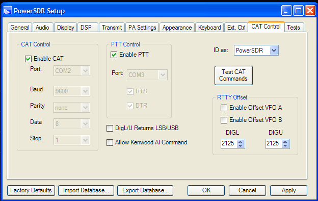

    По просьбе Михаила RA6LJM, выложу настройки в FL-DIGI и SDR.
    Начну с начала: Установлены виртуальные CОМ порты N8VBvCOM Driver, и выставлены в такой конфигурации:
    Настройка САТ в PowerSDR:
    Настройки FL-DIGI:

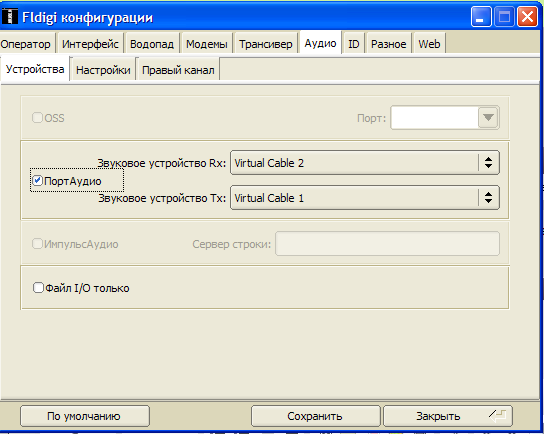

    Установлено VAC 4.14, соответственно и в программе:
    Несколько не удобно (или я до этого не дошел) нет управления частотой, поэтому выставляю вручную, а FL-DIGI добавляет свои значения
    Вот в принципе и все... Будут вопросы по возможности отвечу....

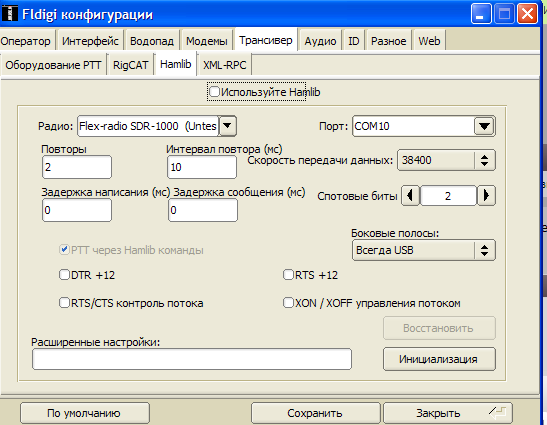

  8. #77
    796
    С SDR я не имел дело. Есть ещё программка для Fldigi, здесь на форуме о ней упоминали. Это flrig. Не помню где её брал. Вот с её помощью можно попробовать согласовать трансивер.

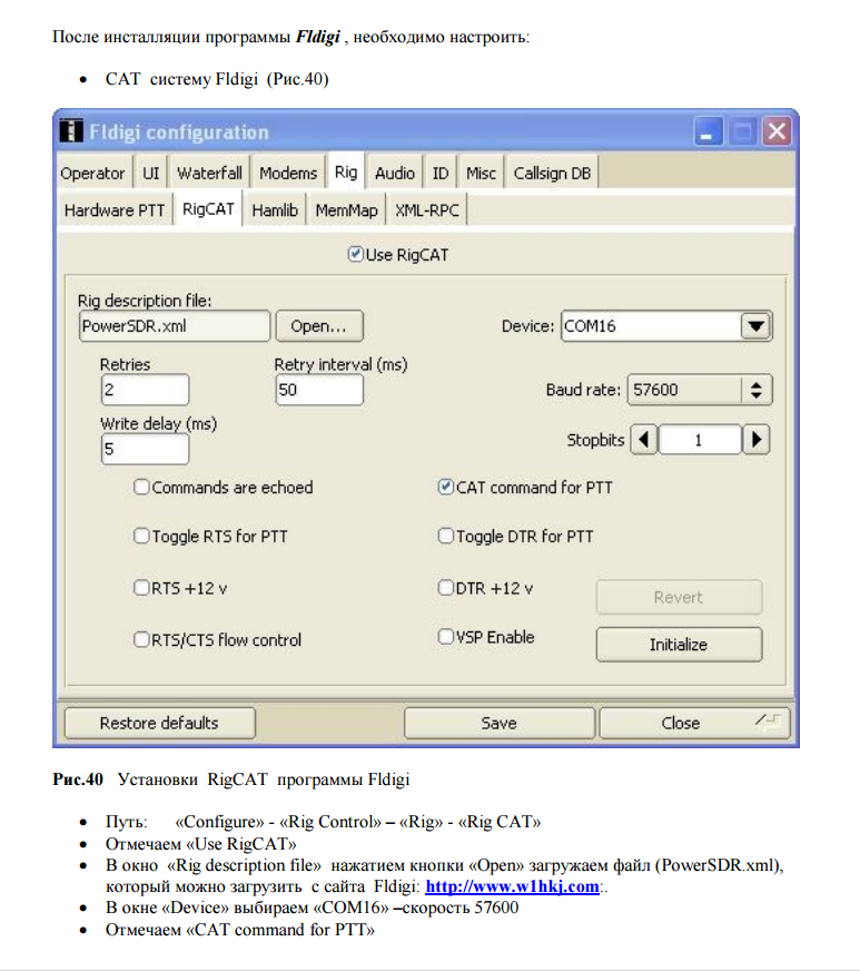

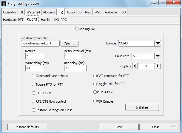

    Просидел сегодня вечер в интернете, вот кое что накопал:
    Вот только одна МАЛЕНЬКАЯ неувязочка "В окно «Rig description file» нажатием кнопки «Open» загружаем файл (PowerSDR.xml), который можно загрузить с сайта Fldigy: http://www.wlhkj.com:".Веб-страница недоступна
    На многих сайтах (и англоязычных) 14. Download fldigi and the PowerSDR.xml rig control description file from the fldigi home page.
    Так что пока вопрос открыт, где ж взять PowerSDR.xml

    Спасибо Виктор!
    Попробуем еще так...
    Я брал здесь

  11. #80
    796
    Цитата Сообщение от R6FCP Посмотреть сообщение
    Просидел сегодня вечер в интернете, вот кое что накопал:.....

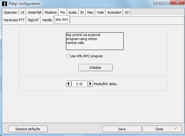

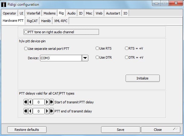

    У меня поначалу тоже были проблемы с согласованием программы. Так же брал конфигурационный файл, но оказалось, что в нём нет надобности. Вариант согласования нашёл после "танцев с бубном", методом случайного подбора.
    Вот скрины моих настроек:
