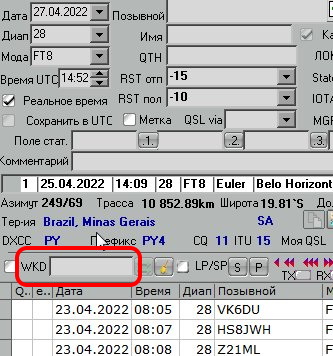

    Зачем Вы загоняете adif из JTDX на eQSL. Там нет поля с кем работала станция и Вам на 90% ничего не подтвердят. Как я понял Вы используете UR5EQF_Log. Заносите туда все наблюдаемые станции и в поле WKD с кем станция проводила связь.
    Из этого же лога отправляем наблюдения на eQSL. Они уже будут правильно оформлены. Наблюдаемая станция и с кем проводилась связь. На LoTW не суйтесь, это не для наблюдателей.
    Я пробовал эту программу. Не сумел справиться с настройкой, чтобы управлять трансивером — и остался на JTDX, где управление получилось.
    После фиаско с первой загрузкой своих наблюдений на сервис рассылки, стал искать, где же в JTDX возможность вставить WKD с позывным или CQ. Ваше сообщение содержит ответ: там нет такой возможности. Так что теперь я сосредоточусь на настройке UR5EQF_Log, чтобы управлять трансивером. У меня IC-7100, и в меню Omni-Rig Settings я его добавил.
    Я сейчас вручную заполнил поля для одного из наблюдений. Понравилось, что тут же после ввода позывного, на глобусе появилась его метка и отмечена прямая дорога к нему по глобусу (хотя это необязательная фича, в отличие от поля WKD). Но пока что не нашёл возможности перенести эту запись в журнал. Хелп списал: 679 (!) страниц в PDF, читать не перечитать. Полагаю, что справлюсь. Хотя ручной ввод QSO — не основной режим работы: есть пункт в меню "Импорт данных в журнал из..."
    Так из формата ADI импорт в журнал приходит нормально, но я так их создавал (или брал из такого места в JTDX). что пресловутое поле WKD отсутствует. Поэтому я стал в конце дня копировать в текстовый файл содержимое главного окна JTDX. Предложил такой файл для импорта в UR5EQF_Log — требуется template. Не нашёл, как создать.

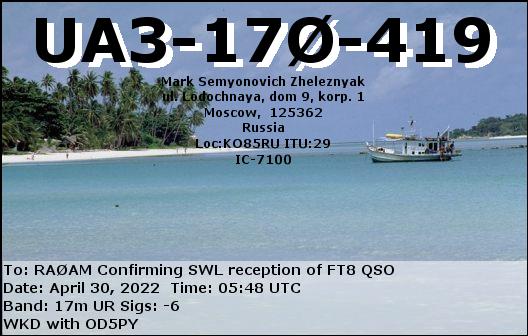

    На https://www.eqsl.cc/qslcard/enterLog.cfm есть возможность (известная Вам, конечно) вручную заполнить все поля QSL. Попробовал. Вот что у меня получилось.
    Почти уверен, что такую информативную QSL подтвердило бы ответной карточкой больше HAMов, чем по моей первой рассылке. Недостаток такого подхода в его трудоёмкости, но у меня пока не получилось автоматически получать такие полноценные QSL. Ручным могло бы остаться заполнение только поля "WKD with" (или CQ).

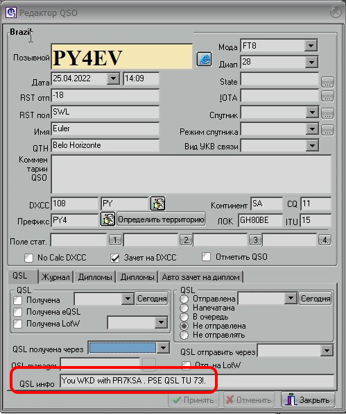

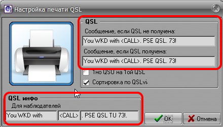

    В UR5EQF_Log меню Журнал-Печать-Настройка печати QSL. Прописываем вот так.
    Далее уже автоматом, при заполненом поле WKD, формироваться файл adif при отправке на eQSL.
    73! Олег
    Пусть хоть какая-то минимальная польза будет от меня: на картинке предполагается одинаковый текст (верхняя красная рамка), получена карточка или нет. Если получена — излишне снова просить её. Хотя мало ли: как раз наблюдатели всегда первыми просят, потому что вряд ли когда первыми получают.
