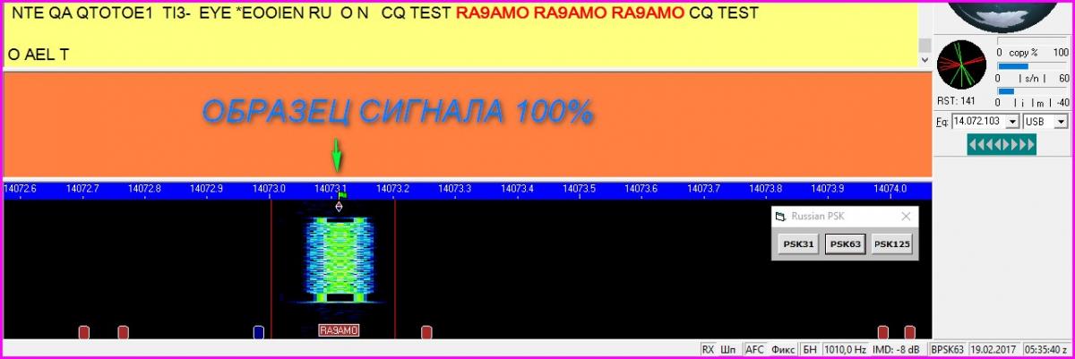

    (например FLDIGI и JTDX), нужны новые настройки, ====== я один раз настроил, и более туда не захожу, а работаю разными программами JTDX, ROS, SIM,
    FLDIGI, MixW3 и так далее. Один стандарт для всех программ. У меня ни одна программа не привязана к ALC, этот уровень на всех программах у меня = 0.
  2. #82
    797
    Возможно это особенность трансивера, или компьютерного железа. У меня, к сожалению, все программы требуют индивидуального подхода. То есть в моём случае, нужна адаптация к индивидуальным драйверам и железу.
  3. #83
    Прошёл тест Russian WW PSK Contest . Хочу поблагодарить операторов вот с такими сигналами, а 30-40% сигналов разной формы, одному оператору дважды подсказал, что сигнал плохой, и он быстро испарился с конца диапазона в начало диапазона, подсказал и там, но видимо он понял по своему и .... предупреждение отослал к чёртовой матери.
