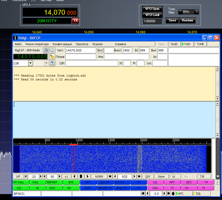

    Цитата Сообщение от ra6ljm Посмотреть сообщение
    Спасибо Виктор!
    Попробуем еще так...
    Так что пока вопрос открыт, где ж взять PowerSDR.xml
    Я брал здесь
    Михаил 73!

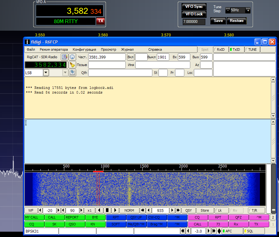

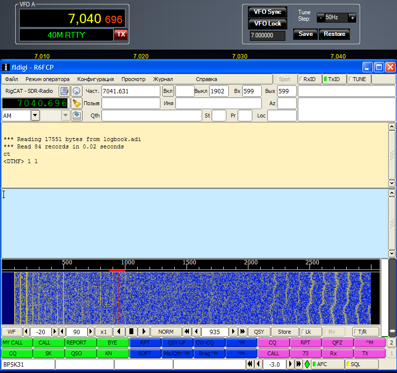

    Михаил спасибо!!! Все пошло с этим файликом!
    P.S. У меня используется Windows XP, попробую сегодня все загнать на Win 7 x64bit
    С уважением
    R6FCP Виктор

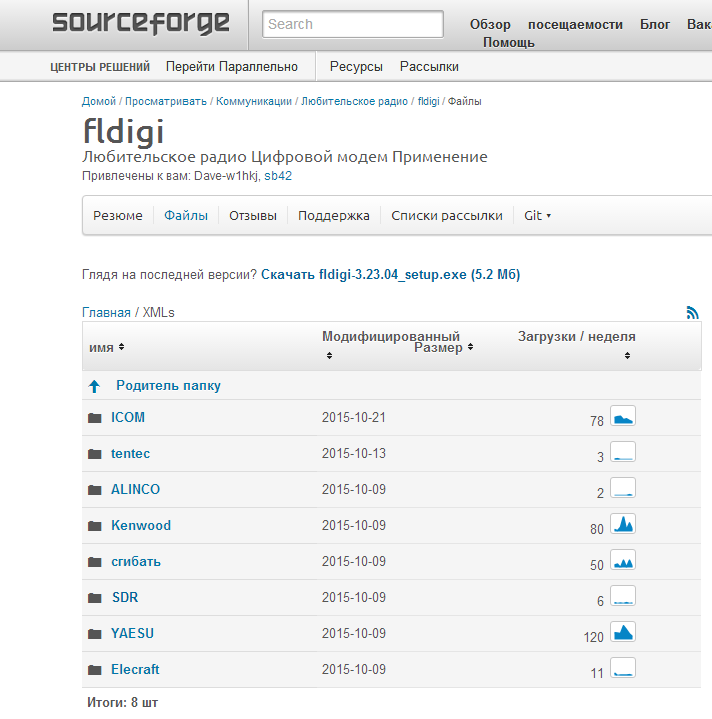

    64
    Кстати на этом сайте не только для SDR но и для других трансиверов http://sourceforge.net/projects/fldigi/files/xmls/

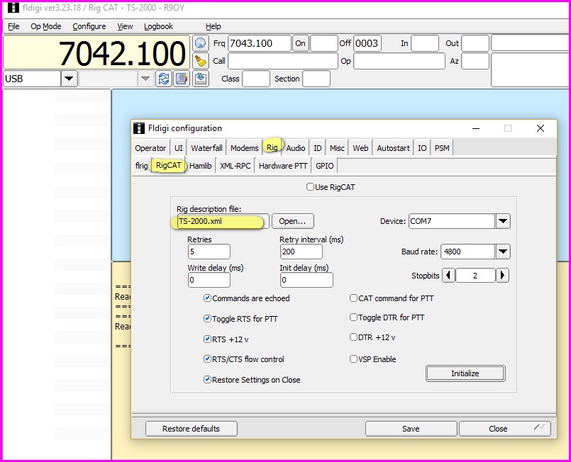

    многие не читают хелп по настройке FLDIGI ... вот пришло письмо с вопросом как настроить САТ... привожу здесь ответ
    1. в конфигурации ФЛДИГИ во вкладке RigCAT нужно прописать путь к файлику с расширением .xml твоего трансивера... (у меня это FT-900.xml)... скачать эти файлики для разных трансиверов нужно на сайте программы
    2. можешь вообще не использовать САТ и менять частоту вручную... тогда на этой же страничке сними галочку в Use RigCAT... у меня так и сделано - сейчас использую простой "шнурок" без САТ, поэтому меняю частоту вручную...
    вот здесь найдёшь для разных трансиверов папки с файлами XML - https://sourceforge.net/projects/fldigi/files/xmls/
    найди для своего трансивера... скачай... поставь этот файлик на свой комп... пропиши в настройках ФЛДИГИ во вкладке RigCAT путь к нему... я этот файлик поставил в корневую папку флдиги...
    далее, на этой вкладке "инициализируй" - жми "Initialize" и сохрани "Save"...
    С инфо по настройке FLDIGI можно познакомиться на этом форуме http://qrz-e.ru/forum/99-1967-1
    тут подробно на нескольких страницах всё написано...
    а вообще, подробный хелп на английском в PDF с картинками можно скачать здесь https://sourceforge.net/projects/fldigi/files/fldigi/- в PDF тексте есть все ссылки, по которым можно загрузить всякие дополнительные файлы для программы...
    и ещё... задавай вопросы лучше на нашем форуме... не ты один сталкиваешься с проблемами при настройке... таким образом, не только себе поможешь... форум прочитают все, кто хочет разобраться с настройками программ...
