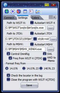

    покажите скрин закладки SETTING в WSJTInterface
    Все пути прописаны верно, и все программы вызываются (проверено). Вот птички стоят не те, может быть.

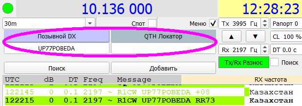

    Я когда добрался до JTDX и стал более-менее разбираться, что может эта программа, — проверил, конечно, как она среагирует на кнопки мыши в сочетании с управляющими клавишами (Ctrl, Alt, Del), пробовал и двойной клик. У меня — о ужас — включился передатчик!
    Так что сейчас я дважды кликнул на позывной в главном (большом левом) окне, глядя при этом на кнопку "Стоп TX". Не понадобилось. Произошло только то, что нужно: выбранный мной (а не некой логикой) позывной оказался в окне "Позывной DX" (в UR5EQF не заглядывал).
    Но я неудачно выбрал позывной для эксперимента: в той строчке левого окна был его рапорт, так что для получения QTH пришлось бы ждать передачи следующего вызова (CQ или кого-то конкретного).
    Выбрал позывной для эксперимента аккуратнее (кстати, попалась строчка CQ без QTH). Снова двойной клик — и снова включился передатчик! А в правом окне JTDX сообщение, что "*** bad message ***".

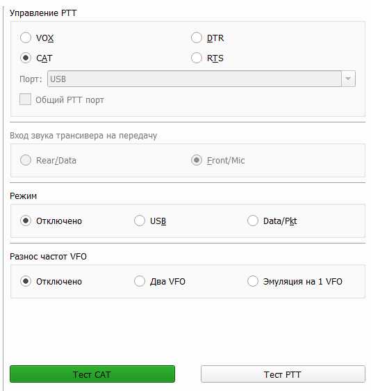

    "Снова двойной клик — и снова включился передатчик!"
    так отключите управление РТТ и все....
    Сделал. Не помогло.
    Причём включение передатчика сопровождается зуммером (вероятно, сигнализировал об ошибке).
    Я и с прочими переключателями поколдовал. При каких-то сочетаниях VOX-DTR-RTS оказывалась красной кнопка "Тест CAT".
    Предполагалось же, что двойной клик по позывному занесёт его в поле "Позывной DX". Не успевал посмотреть, заполняется ли одновременно и QTH (если оно есть в кликаемой строчке).

    UP77POBEDA и не будет локатора...в случае работы нестандартным позывным локатор не передает прога....
    у вас сделано РТТ через САТ,соответственно при работе САТ будет отрабатывать РТТ....надо пустить по разным линиям,например РТТ через RTS и не делайте настроек для РТТ,пусть кнопка РТТ будет красной,вам ведь нужен только САТ....
