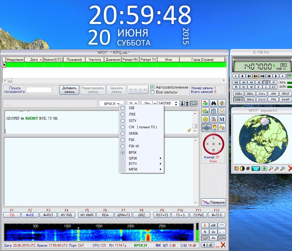

    797
    Попробовал установить на Виндовс 7 х64. Тоже работает, особенно обращает на себя внимание полное управление по Omni-Rig. Вот только цифровых программ недостаточно.
    и нет нормального модуля для работы в тестах. а так в общем для повседневной работы нормально. у меня зарегистрированый крот. WIN7 x32
