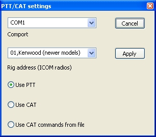

    при настройке столкнулся с тем, что не удавалось перевести мой TS-480SAT на передачу.
    для настройки управления передачей используется следующее окно
    сделав эти настройки программа не переключала трансивер на передачу через CAT, позднее выяснил, что для CAT существуют дополнительные настройки и их можно изменить через конфигурационный файл FSQCALv032_setup.txt (для версии 0.32)

    по умолчанию программа устанавливает для сом-порта скорость 9600 и 1 стоповый бит.
    я внес корректировку для моих настроек скорость 57600 и 2 стоповых бита. (2-я и 5-я строка)
    1
    57600
    N
    8
    2
    13
    18
    RA4UDC
    4
    12
    CQ CQ CQ de RA4UDC
    LO24lb
    FEFE76E01C0001FD
    FEFE76E01C0000FD
    После этого программа без проблем стала переключаться на передачу.

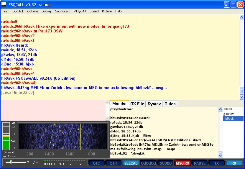

    После проведения qso с hb9avk, немного поигрался с командами, результаты на скриншоте
    Узнал для себя новый Q-код QRR - переход в автоматический режим. Его передал Paul hb9avk при окончании связи, после этого я посылал на его станцию команды и получал от него ответ в автоматическом режиме.
    Видео с примерами выполнения команд
    Алексей

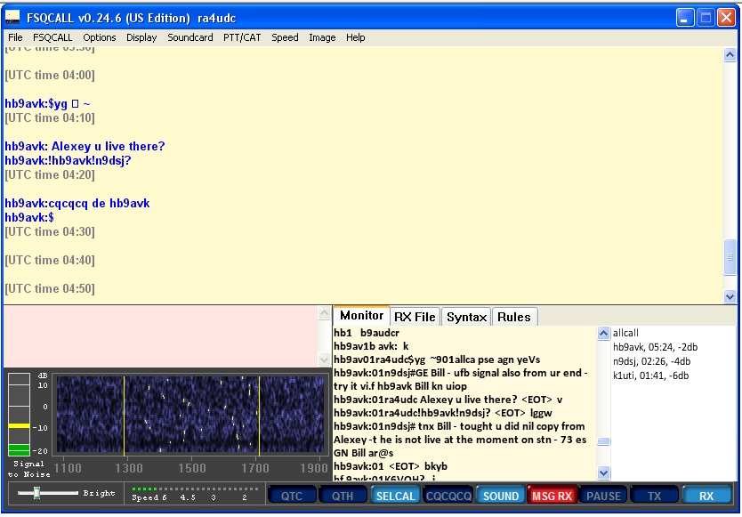

    Оставлял программу на ночь для мониторинга, кроме швейцарца принял двух американцев
    При нажатии кнопки Sound программа периодически переходит на передачу, обозначая присутствие станции на частоте. Период таких переходов определяется в меню FSQCALL -> SOUND interval
    Программа позволяет передавать сообщения к удаленной станции через промежуточную (используемую как ретранслятор)
    например при команде hb9avk;n9dsj hello om сообщение будет принято hb9avk, а потом hb9avk передаст его n9dsj
