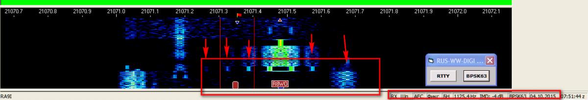

    Доброе время суток всем.Подскажите мне где тут ошибки в моём отчёте? Робот не смог определить категорию отчёта,а потом куча ошибок с "МОДА".
    Скрины с контеста ..... работал с "узкой полосой" , но такие сигналы мешали рядом со мной ...,а вдалеке от меня не видел их.
    Что касается R2015L сигнал у него качественный в RTTY расширений нет,а в ПСК был однажды на меня при ответе ... бывает и такое.
    Для инфо: Кенвуд TS-2000x ant- TH3MK4 10/15/20m W3DZZ 40/80m.
  10. #10
    Реально давал "полосу" при включении ТХ .....
