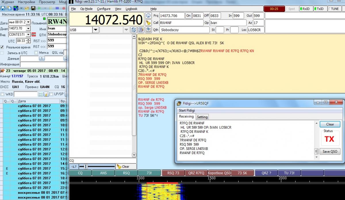

    Программу для сопряжения UR5EQF+Fldigi предложил Олег US-E-12.
    https://www.youtube.com/watch?v=2Tmj6yMlC_U
    Программу на свой компьютер я установил, опробовал, работает как и заявлено автором.
    Исправленная версия, перезагружена сюда.

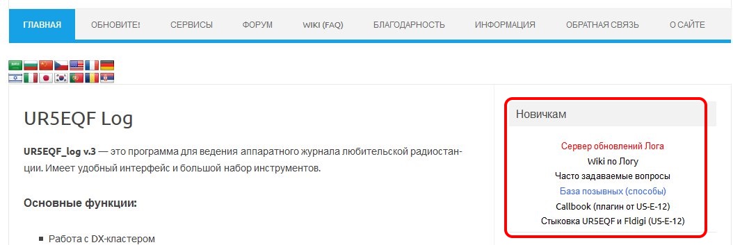

    На сайте http://ur5eqf.ru/ в разделе Новичкам выложена новая версия (забыл запретить редактировать в приёмном окне), обновитесь, просто перенесите exe-файл.
    Эта программа писалась специально для облегчения работы в цифровых днях активности клуба, кто использует UR5EQF. Чтобы не делать лишних телодвижений (сохранять adif из fldigi и загружать его в лог).
    73! Олег

    Восьмой день, дней активности, подтвердил удобство пользования программы сопряжения UR5EQF+Fldigi.
    Всё передаётся из Fldigi в UR5EQF во многом упрощая работу в эфире. Это настоящий подарок пользователям UR5EQF, работающим в цифровых видах.

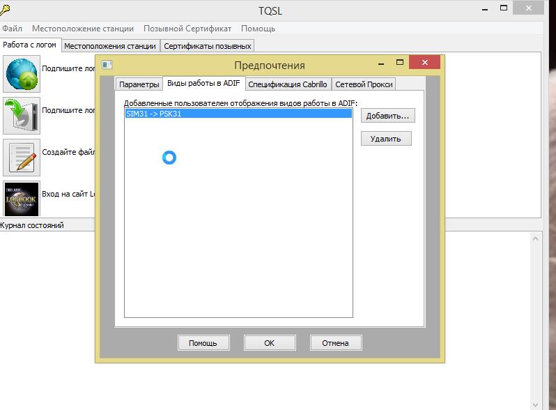

    Есть одна неприятность, если в окне лога кликнуть по любой связи, то потеряется связка (уж сильно наворочен интерфейс автором лога EQF). Вторая это мода CONTESTI. В лог запишется, как CONTEST, если в редакторе модуляций в Мод. в ADIF прописано CONTESTI, то adif сформируется правильно, а вот с отправкой на eqsl и LoTW возможны проблеммы. И спасибо за отзыв, как работает связка с логом EQF.

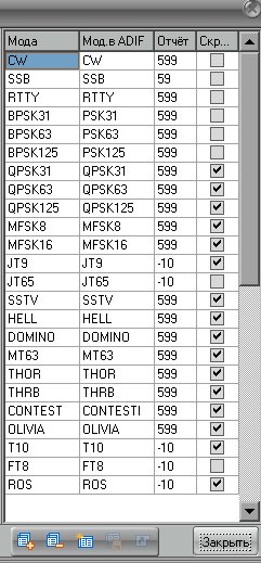

    Начал переход на UR5EQF,прошу выложить скрин менеджера диапазонов и модуляции UR5EQF,чтобы сразу правильно внести названия мод в лог .
    23.09.2014
    SWL
    KN78MJ
    178
    Да пожалуйста.
    73! Олег
