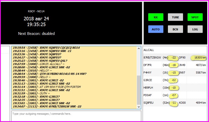

    Установил, приём идёт, САТ систему запустил, РТТ не работает ... разбираюсь.
    1,324

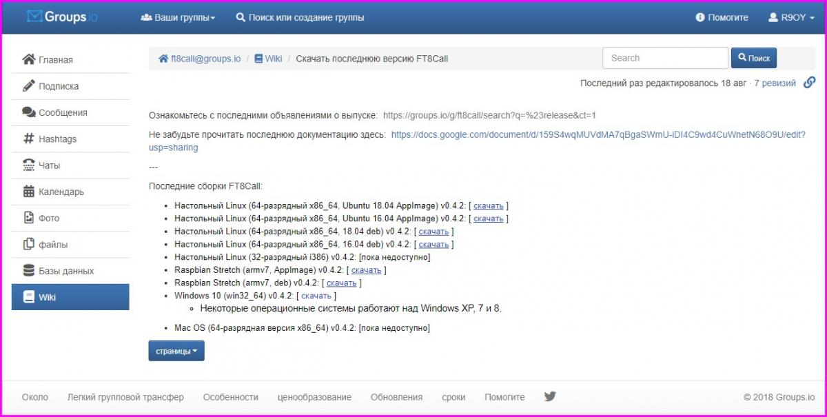

    пока воздержусь....во первых она только для Win10, во вторых ограничение пока только она будет работать 10 дней...

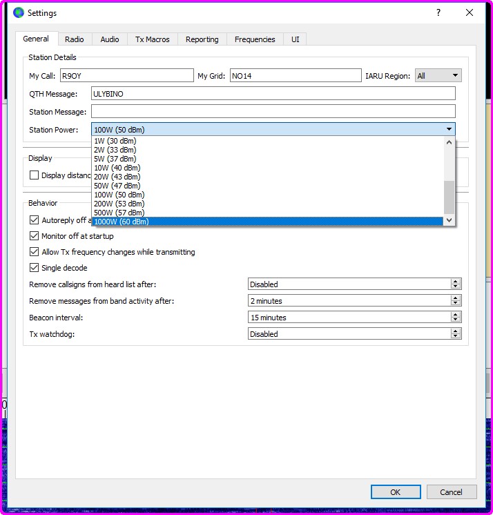

    Ну настроил, всё работает,проблемная программа. ФТ-8 на частоте 7,076 кгц не кодирует сигнал, за то на 7,080кгц принял Германию, Францию ... одним словом на 4 кгц она работает выше.Разрешено работать 1 - 1000 вт.
    Ну если она более приемлема к слабым сигналом, то нафиг в ней разрешено работать 1квт? По мне эта одна и та же программа, но работает в SSB участке. Нового я там ни чего не нашёл.
    PS. Работать она будет в тестовом режиме до 2 сентября 2018 г. А далее ????? Работает она от Виндус ХР до W10. И так далее под все системы.

    Однако за 18 тыс км принимает .... и какая у него на выходе мощность? Не уж то 1 вт у 87KB/TZ8XGW, я его принимаю -22db ( 18305 км)
    1,324
    Игорь это полная лажа...не может быть такого позывного....ошибка декода 100% А вот про винду я не заметил сразу...спасибо...увидел только десятку....
