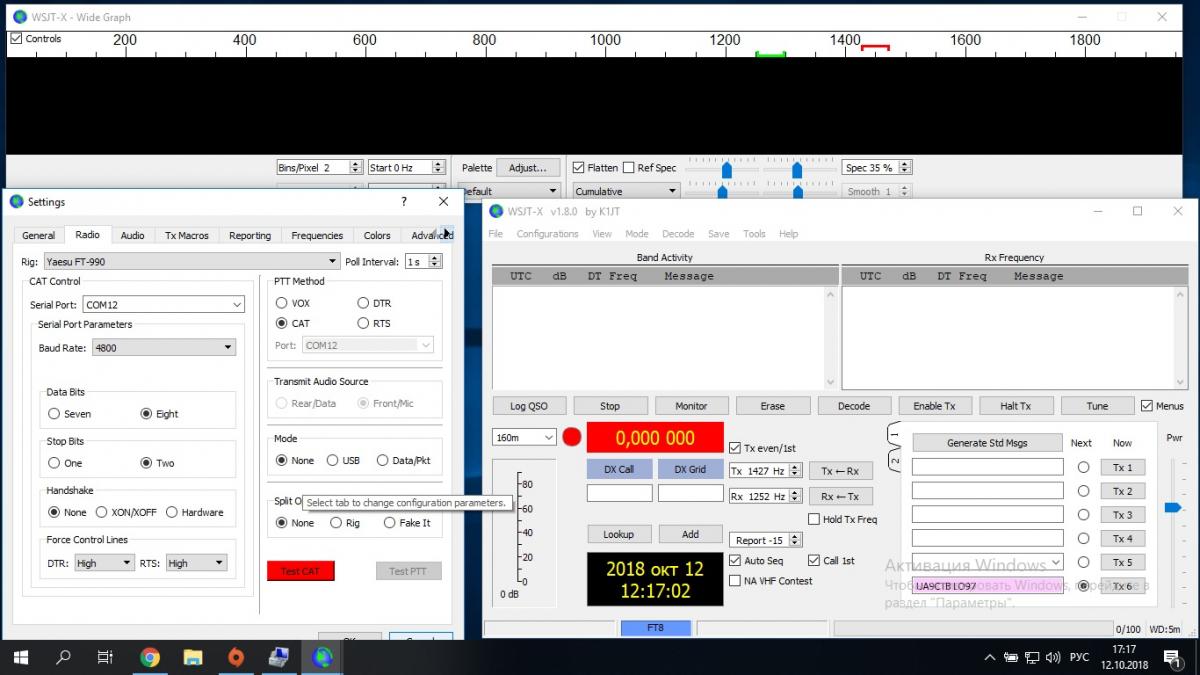

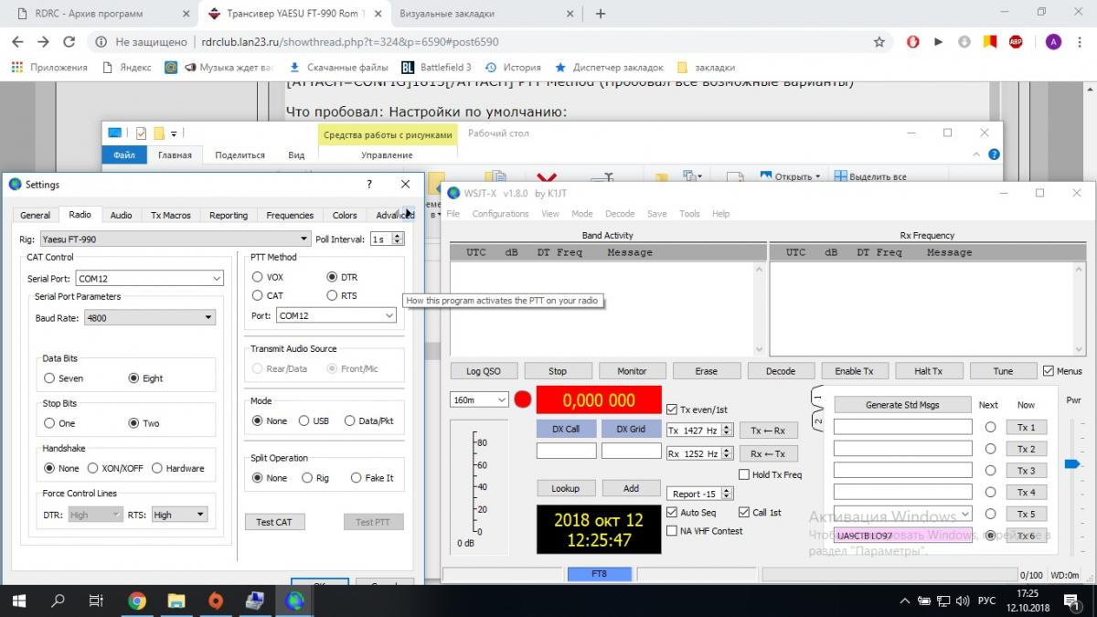

    Добрый день коллеги!
    Прошу помощи в следующем:

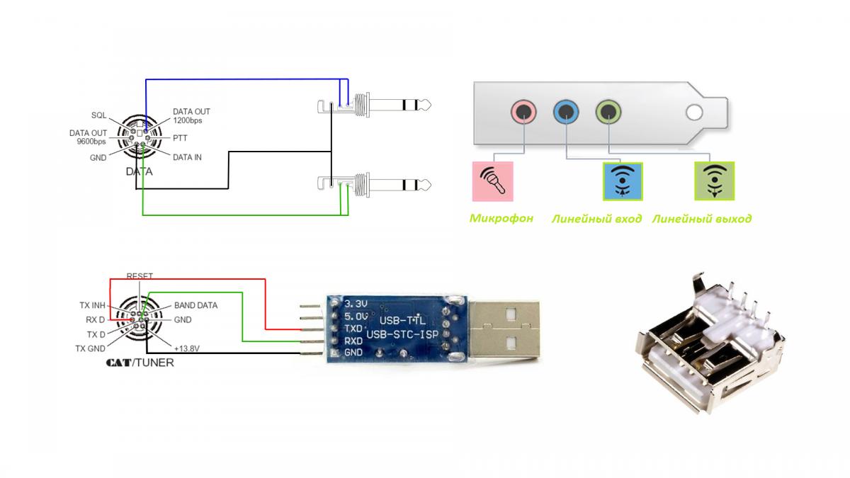

    Имеется трансивер YAESU FT-990 Rom 1.20 а так же конвертер PL2303 (драйвер конвертера версии 1.5)
    (на 4 ногу микросхемы дополнительно пробовал подавать 5v), но при подключении к ноутбуку программы JTDX либо WSJT его не видят.
    Из мануала к трансиверу установлены следующие настройки порта (Виртуального COM порта конвертера PL2303) и по аналогии те же настройки в программах:
    Baud Rate : 4800
    DataBits: 8
    StopBits: 2
    Handshake: Нет (None)
    При выполнении теста трансивер один раз щелкает и на этом все...
    PTT Method (Пробовал все возможные варианты)
    Что пробовал: Настройки по умолчанию:
    Baud Rate : 9600
    DataBits: 7
    StopBits: 1
    Handshake: Нет (None) (вообщем то пробовал все возможные варианты настроек портов)
    Жду ваши соображения...

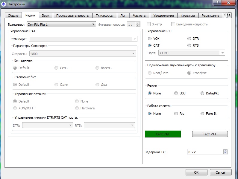

    Александр, я использую трансивер FT-1200, и всеми программами управляю через Omni-Rig.
    В Omni-Rig такие установки:
    Baud Rate: 9600
    DataBits: 8
    StopBits: 1
    2,159
    у меня почти аналогично Сергею.
    Omnirig
    только в настройках StopBits: 2
    а в JTDX Mode; Data/Pkt.
    Yaesu FT-857D
    до недавнего времени адаптер был как у вас на схеме, только чип FT232
    сейчас UnicomDual.

    Ребята Большое Спасибо за подсказку у меня сработало на SAT-Schneider DRT1, вместо FT-990. Всем здоровья и DX.
