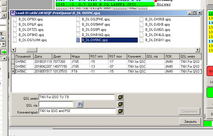

    Коллеги, вопрос.
    печатаю QSL из UR5EQF через стандартный QslPrint.
    Уже все распечатал и тут вижу, что RSTsend для большей части (но не всех) QSO без знака "минус".
    FT8, JT9, JT65, ROS - в некоторых(~10%) связях все печатается нормально, но в большинстве без минуса...
    при этом в редакторе все в норме, например DH5NC:
    а на наклейке -15, -13, 11
    Может кто уже сталкивался и победил?

    Update 3.31-61a стоит.
    73! Олег
    2,245
    точно. там где печатаю 3.31-61 от 27.11.2015г
    а дома от 2017г.
    Олег, большое спасибо. сейчас обновлюсь и проверю.
