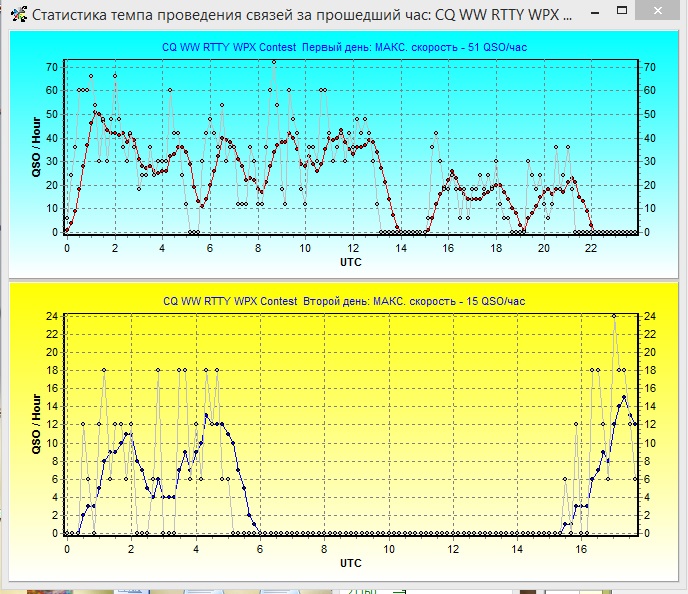

    Настоятельно рекомендую, если интересен диапазон 80м, работать тест с самого начала, т.к. в первое утро работают больше наших коллег, нежели последующее время. График скоростей QSO, приложенное ниже, может подтвердить это предположение. Первые несколько утренних часов теста скорость составляла до 50 QSO в час,весь "водопад" был забит CQ сигналами. Вечер того-же дня и следующий день -корреспондентов значительно меньше,в основном работают на CQ "бигганы", сработанные ранее.
    В этим тесте в SOP группе разрешено работать не более 30 часов с перерывами не менее часа, на графике работы видны перерывы. Последний вечер теста, уже было так мало новых корреспондентов, что я решил закончить работу за 6 часов до конца теста, возможно, потерял из-за этого пару десятков QSO. Посчитал, что задачи,поставленные перед тестом выполнены.

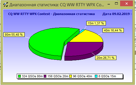

    Результаты теста:
    Примерно за 22 часа выполнено 584 QSO, 335 префиксов, из них на 80 м - 324 QSO, 219 префиксов.
    Статистика по диапазонам:
