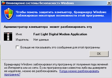

    После установки программы и внесении всех данных при попытке запустить,окно проги на короткое время открывается и на её фоне возникает такое сообщение и программа закрывается. WinXP 32bit.
  4. #303
    2,116
    Отключить брандмауер.
    или перевести его в режим обучения и разрешить этому приложению коннект куда оно хочет.
