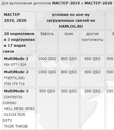

    В связи с многочисленными ошибками в определении связей в модах FT4 - MFSK и SIM31, мы решили изменить условия Рейтинга РЦРК и диплома МАСТЕР 2020 года. Чтобы не было проблем на HAMLOG.RU с определением количества связей в различных модах, проще для этого ресурса будет сделать так, чтобы связи считались только по тэгу MODE в adi-файле, включая варианты как новых, так и старых версий адифа.
    Публикую в этой теме форума две таблицы, которые после вашего обсуждения и возможного их редактирования, будут направлены Евгению R4AS для изменений по Рейтингу РЦРК и диплому МАСТЕР уже в этом году. Ранее выданные дипломы МАСТЕР-2020 остаются действительными. Повторно этот диплом выполнять не нужно. Наоборот, по моему мнению, новые условия стали легче для соискателей.
    публикую эти таблицы ниже, в двух следующих постах

    Юрий, подгруппа/подгруппа - "масло масляное", нужно как-то отделять подгруппы MM1-MM3, от группы модуляции.
    по SWL диплому както просто слишком... (R6H-212 ~73500 наблюдений, во всех модах есть...)
    p.s. пока не понятно что будет со сводной таблицей когда Евгений переделает под новую реальность...
    3,018
    Роман, "масло масляное" в таблицах отредактировал... наблюдателей мало... это он один такой... а есть и начинающие, и просто те, кто много наблюдений в цифре не делают, но участвуют в наших мероприятиях... в прошлом году тоже было 500 наблюдений для получения этого диплома Рейтинга РЦРК

    По "Мастеру". ММ3 станет в 2 раза сложнее набрать по сравнению с действующими условиями. Бросилось в глаза. Потому как в этом году я долго скреб ММ3. Остальное смотрел бегло...
    Михаил
    HA-04
    3,018
    Михаил, в MM3 входит MFSK... а в MFSK теперь входит FT4... так что за счёт FT4 подгруппу MM3 будет легче сделать
