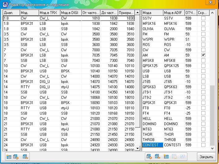

    обращаю ваше внимание - моды в тэге MODE вашего адифа аппаратного журнала должны быть записаны ВОТ ТАК И НИКАК ИНАЧЕ ! :
    CONTESTI
    DOMINO
    HELL
    JT65
    MFSK или MFSK16 (MFSK - это в случае если в адифе имеется субмода в которой указана MFSK16)
    MT63
    OLIVIA
    ROS
    THOR
    THRB
    Приведите в порядок свои журналы в соответствии со спецификацией адифа:
    http://adif.org/311/ADIF_311.htm#Mode_Enumeration
    Т.е. не должно быть написано никаких субмод вместо указанных мод... не должно быть никаких "контестия" или "контест", а только правильное написание этой моды в адифе как CONTESTI !!!
    связи с кривыми обозначениями мод в MODE адифа не будут засчитаны... проверка идёт в автоматическом режиме и, соответственно, если мода указана не правильно, то и связь засчитана не будет
    перед отправкой проверяйте адифы!
    Приём отчётов в ADI формате только 5 дней - до 23:59 UTC 15 января 2021 - на адрес электронной почты 01-10(at)rdrclub.ru

    пришло уже два кривых адифа от UA3DLL, UA0LKD - и страдает этим UR5EQF_log (
    у UA3DLL и UA0LKD вместо правильного обозначения CONTESTI написано не верно CONTEST
    ещё у UA3DLL вместо правильного THRB написано название моды THROB
    отчёты не приняты!... неправильно указаны моды... читайте выше пост http://rdrclub.lan23.ru/showthread.p...ll=1#post11780
    Я БОЛЬШЕ НИКОМУ НЕ БУДУ ИСПРАВЛЯТЬ КРИВЫЕ ОБОЗНАЧЕНИЯ МОД!
    ОДИН РАЗ И НАВСЕГДА ПРИВЕДИТЕ СВОИ ЖУРНАЛЫ В СООТВЕТСТВИЕ СО СПЕЦИФИКАЦИЕЙ АДИФА !
    3,018
    Николай UA3DLL попытался исправить моды в этом файле адифа и опять накосячил...
    ОБЪЯСНЯЮ ДЛЯ ВСЕХ - НЕ ФАЙЛ НУЖНО ИСПРАВЛЯТЬ И РЕДАКТИРОВАТЬ!... ТАК ВЫ СВОЮ ПРОБЛЕМУ НЕ РЕШИТЕ, ВЕДЬ В ЛОГЕ ОСТАНУТСЯ ЭТИ МОДЫ С КРИВЫМИ ИХ ОБОЗНАЧЕНИЯМИ!
    СПЛОШЬ И РЯДОМ ЭТИ ОШИБКИ ВЫЛЕЗАЮТ ИЗ UR5EQF_log ((( ...
    НЕ ОТПРАВЛЯЙТЕ НАМ ОТЧЁТ В АДИФЕ ПОКА НЕ УБЕДИТЕСЬ ЧТО ТАМ ВСЁ ПРАВИЛЬНО ОБОЗНАЧЕНО И УКАЗАНО!

    Юрий может стоит разместить на сайте пример - Как правильно, в той той моде должны выглядеть QSO в файле adif. Что бы можно было править по образцу.
    Обращаю ваше внимание - моды в тэге MODE вашего адифа аппаратного журнала должны быть записаны ВОТ ТАК И НИКАК ИНАЧЕ !
    CONTESTI
    DOMINO
    HELL
    JT65
    MT63
    OLIVIA
    ROS
    THOR
    THRB
    А то в ROS выглядит у меня так.( В блокноте открыл записи колонками как в цитате ниже)

    От FL-digi - (в блокноте открывал одно QSO одна строчка)
    <FREQ:8>7,042458<CALL:6>RK3DSW<MODE:13>CONTESTI8/250<NAME:4>Yuri<QSO_DATE:8>20210108<QSO_DATE_OFF:8>20 210108<TIME_OFF:6>090218<TIME_ON:6>090000<RST_RCVD :3>599<RST_SENT:3>599<GRIDSQUARE:7> KO95ft<BAND:3>40m<COUNTRY:15>European Russia<CQZ:2>16<STX:3>000<STATION_CALLSIGN:5>UT2GZ <MY_GRIDSQUARE:6>KN76HF<MY_CITY:14>NOVOALEKSEEVKA< EOR>
    Может я глупость пишу. Но стоит задача объединить три файла от JTDX, Fl-digi и ROS v.7.4.0. Все в принципе понятно, но как то напрягает "как бы не ошибиться". Не пользуюсь я общим логом ни каким. Если нужно посмотреть смотрю на HAMLOGе... а он HAMLOG не принимаем файл с Fl-digi у меня. Был бы образец посмотреть что не так. И очетов меньше будет с ошибками (или больше?)
    CONTESTI8/250 а должно быть CONTESTI !?

    разработчик FLDIGI вообще внимание на спецификацию адифа не обращает... у него моды указаны в адифе неправильно (как субмоды да и то с ошибками)...
    поэтому, при объединении логов делайте правильный адиф !!!!!
    Ну не знаю, уже который 01-10 из FLDIGI в LogHX3 объединяю, потом отсылаю из LogHX3 - пока замечаний не было.
