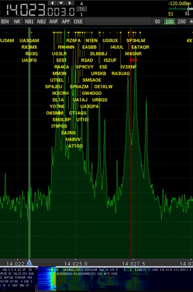

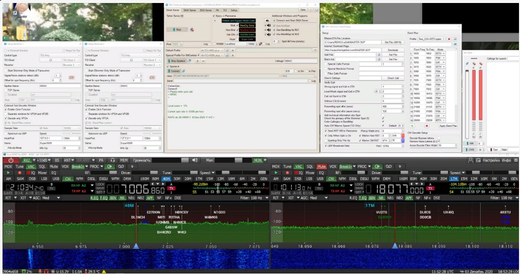

    Четыре года работаю на Yaesu FTdx-1200. Без проблем работает со всеми программами для цифровых мод. DSP позволяет вырезать помехи мощных станций, например в соревнованиях. Управление трансивером напрямую через RS232.
    Недостаток - либо спекроскоп, либо приёмник. Явно не хватает обзора диапазона. Но решение этой проблемы, давно предложил бельгиец, подключением ColibriNANO. Что при использовании программы SDC от UT4LW даёт возможность выводит на монитор позывные станций в CW, BPSK, RTTY.
    https://youtu.be/kLnAjFSGFWQ
