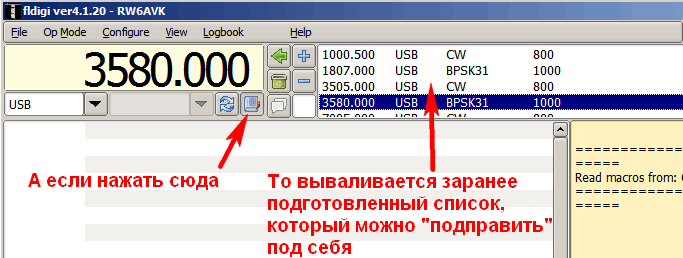

  8. #18
    588
    FlDigi нужно руками переключать.
    А что нельзя колесиком мышки в окне частоты покрутить на каждом разряде? Я так и делаю, если облом тыкать в трансивер.
    Либо по кнопке выбрать из заранее подготовленного списка (можно редактировать под свои хотелки).
