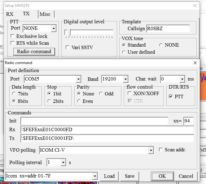

    IC-7300 и MMSSTV
    Мои настройки для Icom-7300 в файле Mmsstv.ini
    Код:
    [RADIO]
    PortName=COM5
    BaudRate=19200
    BitLen=1
    Stop=0
    Parity=0
    flwXON=0
    flwCTS=1
    usePTT=1
    ByteWait=0
    Cmdxx=148
    CmdInit=
    CmdRx=\$FEFExxE01C0000FD
    CmdTx=\$FEFExxE01C0001FD\
    FileGNR=
    OpenGNR=0
    PollType=3
    PollInterval=5
    Как это выглядит визуально:

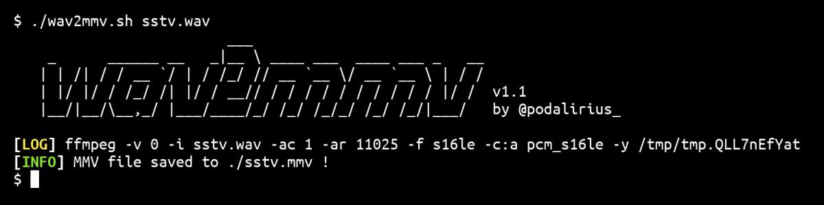

    В буржуйской рассылке по MMSSTV проскочила программа, которая конвертирует записанные в mmsstv файлы в обычный wav.
    Когдато я пытался сам это сделать, уже не помню удачно или нет....
    подумал что здесь пригодится:
    а чтобы любой вав скомпилировать в mmv Есть скрипт: https://github.com/p0dalirius/wav2mmv
