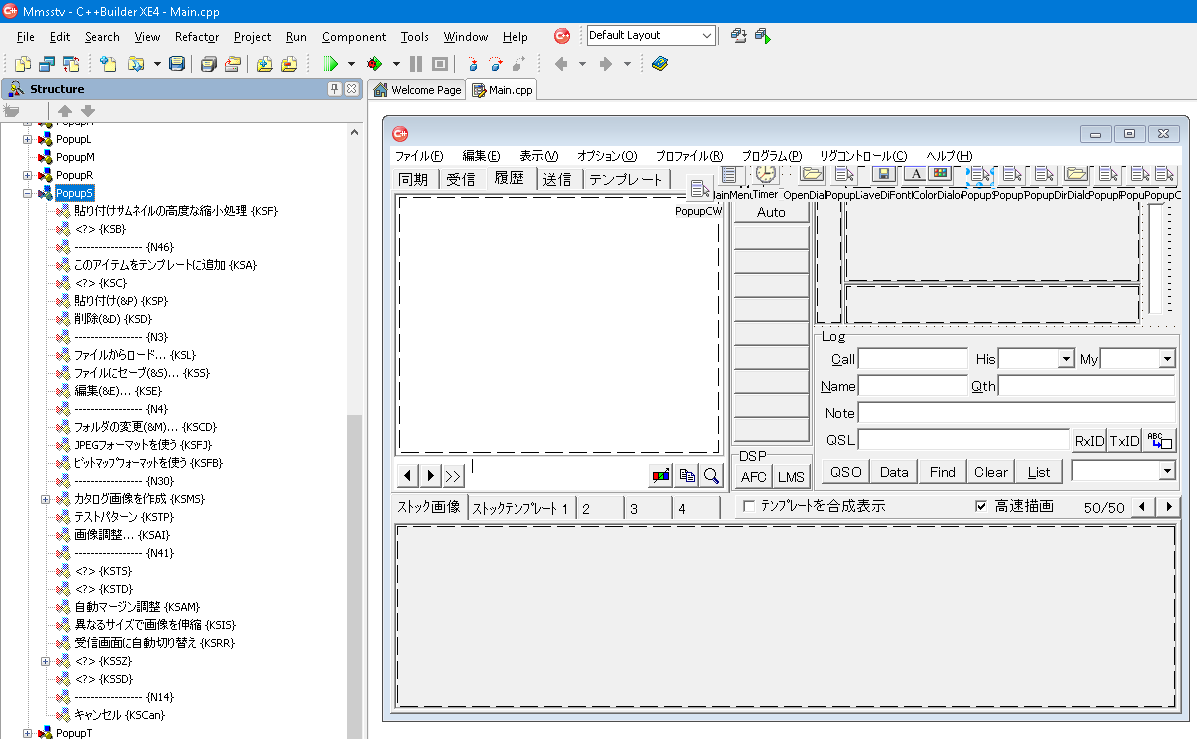

    каюсь... почти ничего не сделал из того что было.... очень уже не удобно там когда все на японском...
    и сама среда разработки от эмбаркадера не очень интуитивная...
    решил сделать скрин чтобы все поняли масштаб бедствия
  2. #12
    797
    А есть возможность копировать текст и вставлять в переводчик?
    Есть, но не "одним кликом", с коментариями так и поступал, перевод конечно кривее некуда, это не английский....
    проще было запускать рядом программу, и визуально сравнивать 2 меню. на японском и англицком.
    потом уже искать в коде "одинаков выглядящее"... - просто утомляет...
