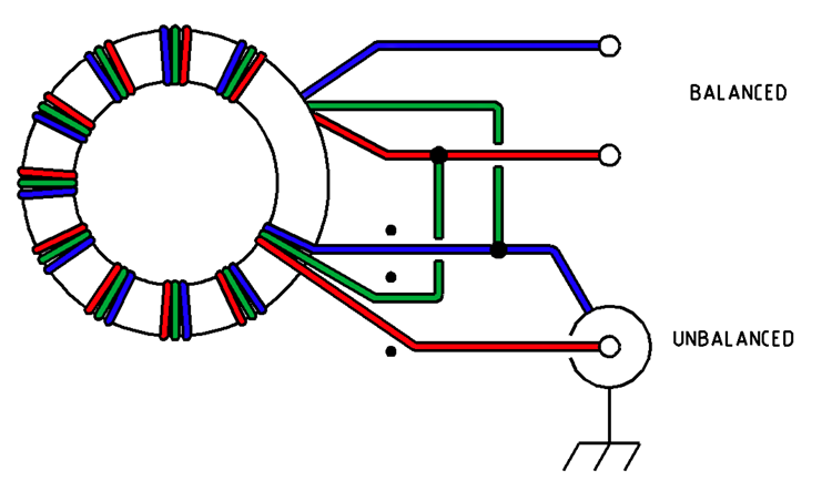

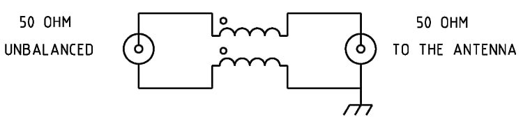

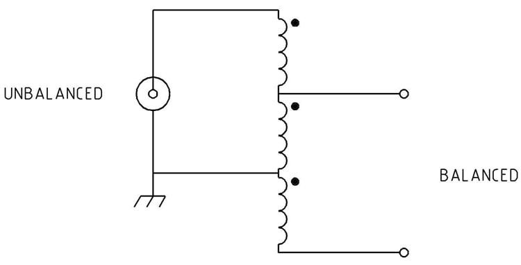

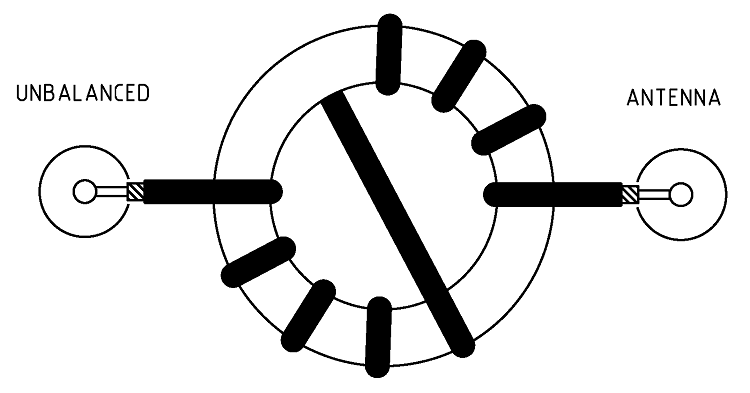

    на соседнем форуме подсмотрел:
    Цитата Сообщение от ru0aog
    А вот с балуном возникли некоторые сложности.
    Понятно, что в исполнении Inverted-V входное сопротивление полуволнового диполя будет близко к 50 Омам.
    Так что балун нужен 1:1.
    Непонятно другое - этих балунов множество разновидностей.
    Как минимум:
    - двухобмоточный балун
    - трёхобмоточный балун
    2,172
    Продолжаем
    Проблема выбора осложняется противоположными требованиями к сердечникам этих балунов:
    - если двухобмоточный балун как правило мотается коаксиальным кабелем на ферритовом кольце высокой проницаемости
    - то трёходмоточный балун мотается линией на сердечнике низкой проницаемости
    Разобраться во всём этом помогла статья Гончаренко
    http://dl2kq.de/ant/3-127.htm
    и
    http://vk6ysf.com/balun_1-1.htm
    http://vk6ysf.com/balun_guanella_current_1-1.htm
