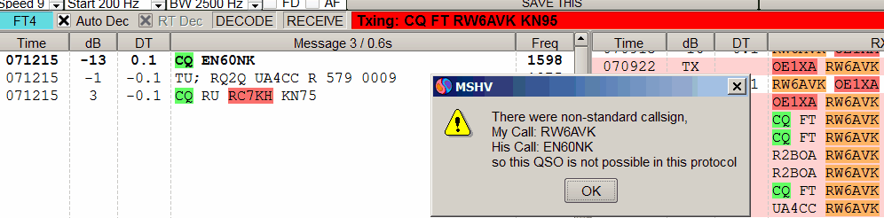

    МСХВ и нестандартные позывные...
    У тебя позывной длинный и у него долинный вы не укладывается в 79 бит сообщения...
