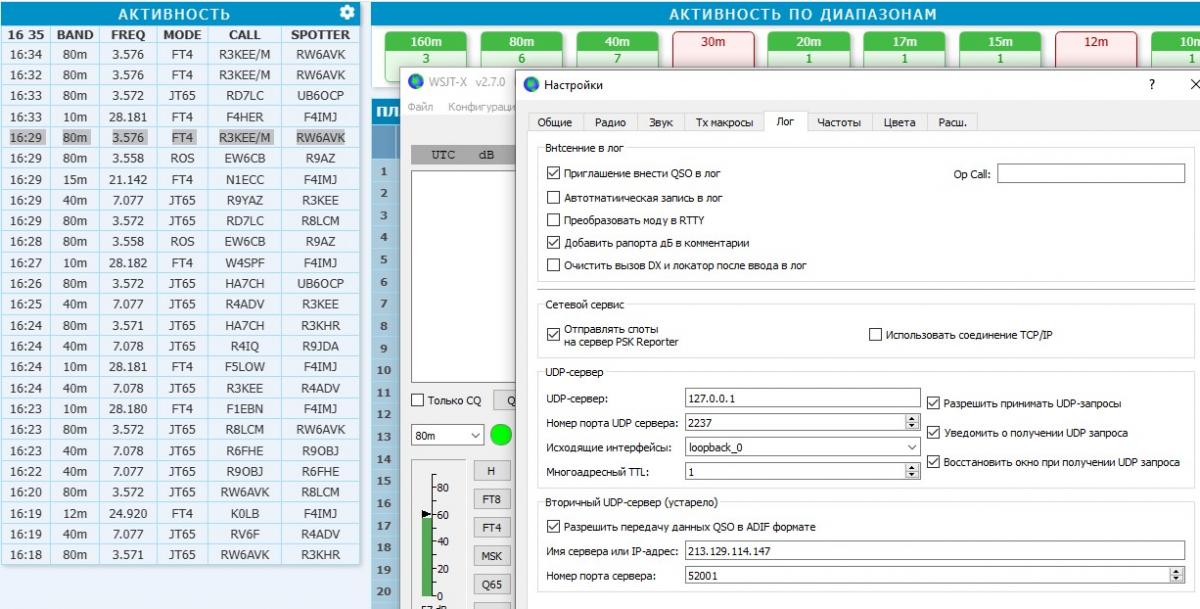

    Здравствуйте.
    Делаю SWL по JT65.
    В настройках WSJT-X v2.7.0 в Settings -> Reporting -> Secondary UDP server указал 213.129.114.147 port 52001 в соответствии с инструкциями на https://udp.rdrclub.ru/help/
    но на udp.rdrclub.ru так и не появились мои споты.
    На pskreporter.info всё появляется исправно.
    Что не так? Версия должна быть именно 2.6.1 и именно русской? Или может данные ip-адреса/порта устарели?
    Сниффить пакеты траффика, подбирать порты и заморачиваться с траблшутингом работы сервера не стал.
    C pskreporter всё работает нормально и генерируется ADIF файл SWL наблюдений. Имеет ли смысл его присылать или куда-то загрузить его?
    Леонид.

    Цитата Сообщение от R3DMG Посмотреть сообщение
    Делаю SWL.

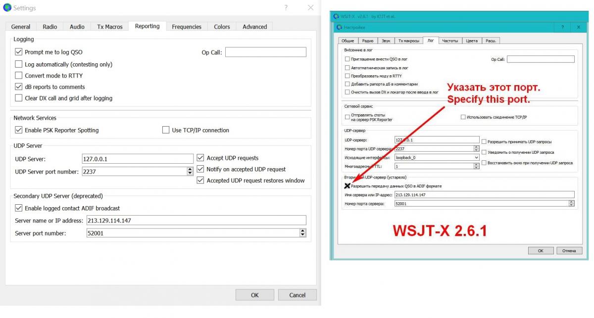

    Потому, что от вас приходит шлак на сервер, настройте как на картинке и все будет ок.
    https://udp.rdrclub.ru/help/img/WSJT-X_2_6_1.jpg

    Сделал же именно так, как на картинке, за исключением того, что у меня программа работает на английском языке.
    Что не так здесь? Что генерит шлак?

    то что вы настроили работает так: на сервер отправляется всего 1 пакет в текстовом виде ТОЛЬКО КОГДА ВЫ НА ОСНОВНОМ ОКНЕ ПРОГРАММЫ НАЖИМАЕТЕ КНОПКУ "ДОБАВИТЬ в ЛОГ" - ТАК, ТОЛЬКО ТАК И НИКАК ИНАЧЕ.
    теперь открываем лог пакетов что падают на сервер https://mib.vrn.ru/socket/logudp.txt
    и ищем строку "R3DMG" - что видим ? праивльно, видим много сообщений с "шлаком" - нерсашифрованными данными, если их расшифровать то видим много пакетов типа 3,4, 9 может других - это пакеты которые шлет как раз 1й сервер
    теперь попробуем там-же поискать строку " => R3DMG" - нет такой строки, вывод "Сохранить в Лог" НИРАЗУ ВАМИ НЕ БЫЛА НАЖАТА - о отправке каких наблюдений вы говорите?
    остается вопрос - кто шлет "шлак" к нам на сервер?
    тут у меня 2 варианте - 1й - самый простой - на скрине выше настройки уже поправлены (~в 16:51 по МСК)....
    2й более сложный - у вас запущено что-то, что принимает данные на 127.0.0.1:2237 и уже эта программа настроена на отправку данных к нам - и тут опять 2 варианта - или настроена неправильно и тупо шлет все что пришло, или что-то еще ...
