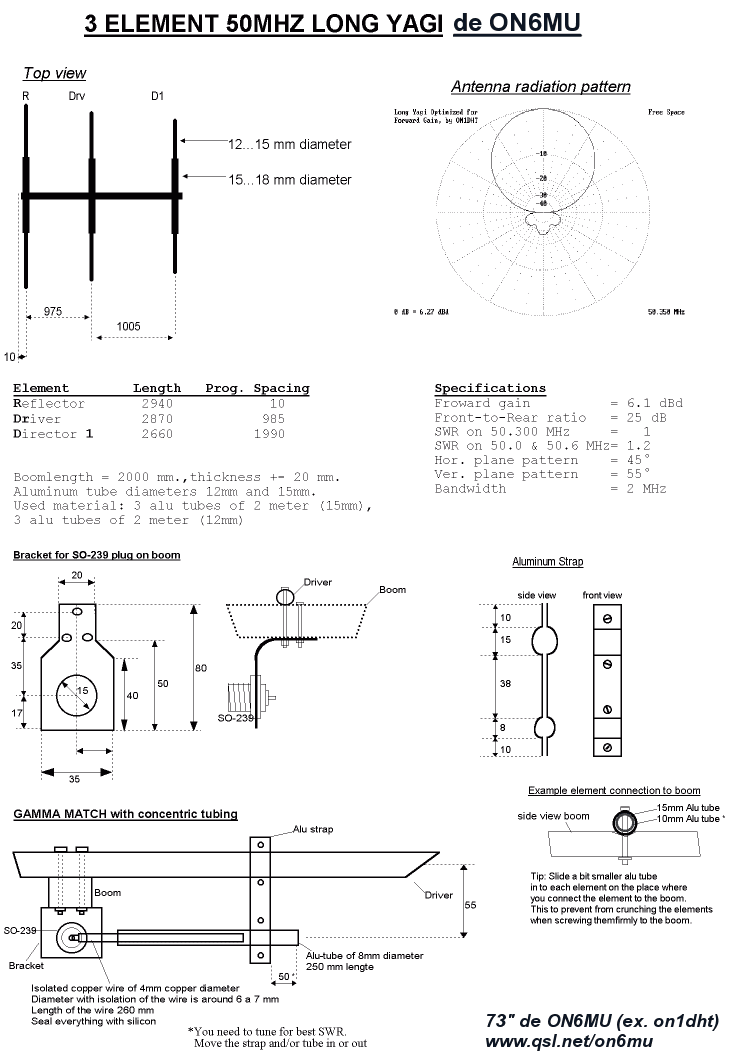

    для начала:
    https://www.qsl.net/on6mu/schemas/50mhz3el_yagi.htm

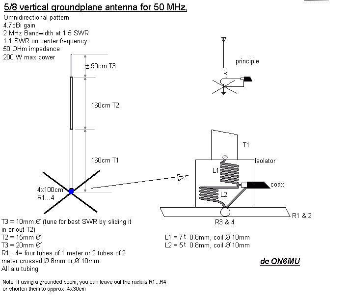

    обзорный вертикал:
    https://www.qsl.net/on6mu/schemas/on...calgroundplane
