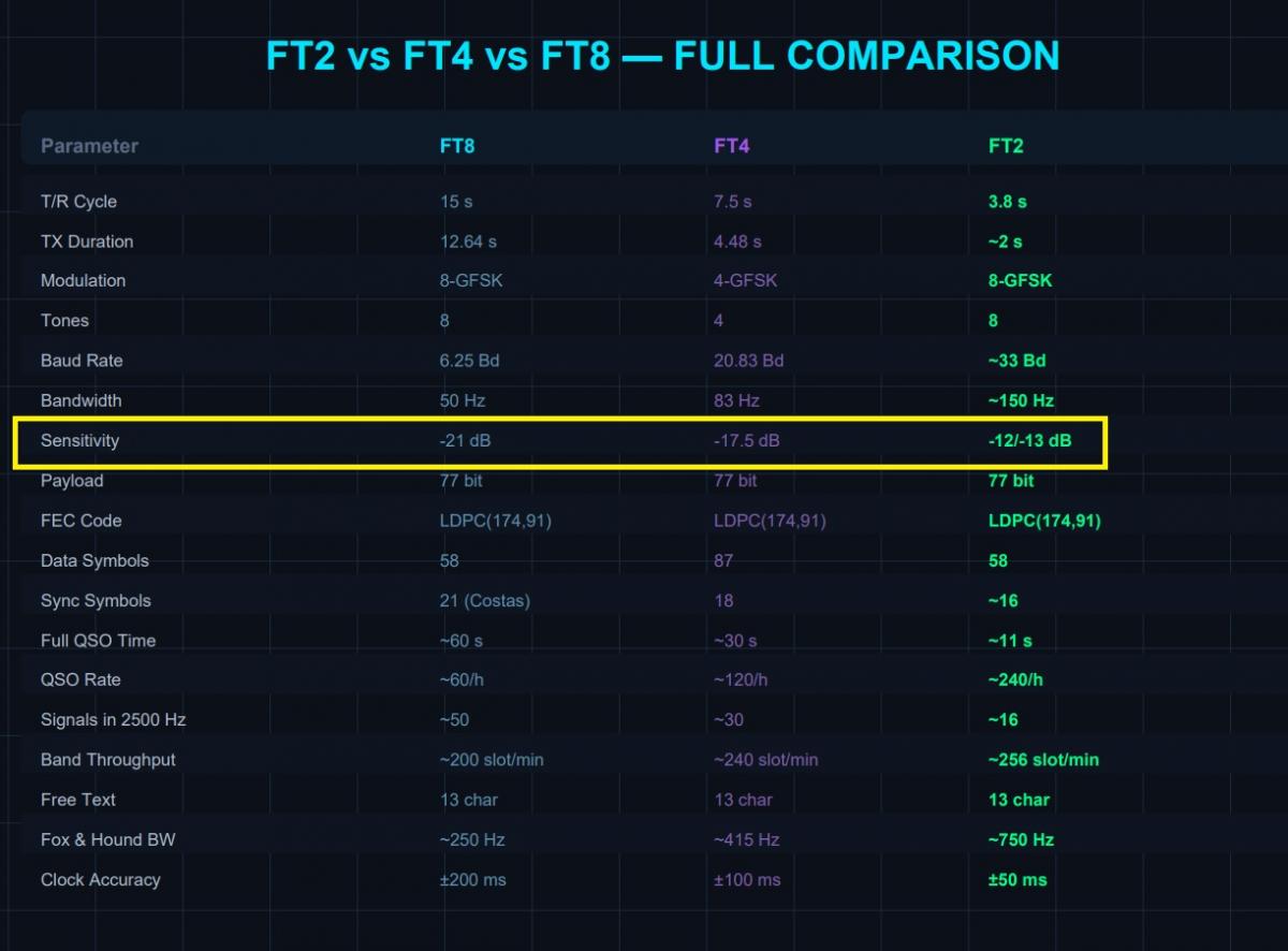

    On February 16, 2026, we successfully completed dozens of real contacts in FT2 mode, with transmission cycles of 3.8 seconds — four times faster than FT8 and twice as fast as FT4...
    FT2 uses the same codec as FT8 and FT4: 77-bit payload, LDPC (174,91) encoding, 8-GFSK modulation. The only difference is the time compression: shorter symbols, cycle reduced to 3.8 seconds. The result is a complete QSO in 7-11 seconds, compared to the full minute required in FT8.
    The Time vs Bandwidth vs Sensitivity chart shows the engineering trade-off behind FT2: at 3.8 seconds with 150 Hz bandwidth, sensitivity is approximately -12/-13 dB. Less sensitive than FT8, but more than sufficient for contests, DXpeditions, and pile-ups where signals are strong.

    FT2 использует тот же кодек, что и FT8 и FT4: 77-битная полезная нагрузка, кодирование LDPC (174,91), модуляция 8-GFSK. Единственное отличие — сжатие времени: короткие символы, цикл сокращён до 3,8 секунды. В результате полное прохождение QSO занимает 7-11 секунд, по сравнению с полной минутой, необходимой в FT8.
    Этот режим был разработан и разработан компанией IU8LMC при поддержке команды ARI Caserta. Искусственный интеллект использовался как инструмент разработки для помощи в модификациях исходного кода WSJT-X.
    График времени против пропускной способности и чувствительности показывает инженерный компромисс по отношению к FT2: при 3,8 секунде при полосы пропускания 150 Гц чувствительность составляет примерно -12/-13 дБ. Менее чувствительный, чем FT8, но более чем достаточный для конкурсов, DXpeditions и навалок с сильными сигналами.

    А вот относительно заявляемого итальянцами преимущества FT2 в контестах сомневаюсь. На практике заметно сильное помеховое влияние станций, если TX частоты пересекаются. По факту при даже не очень сильной загрузке эфира сигналы декодируются не с первого раза и ни о каких 11 сек. на QSO уже речи не идёт. В пайлапах контестов будет вообще "неперевариваемая" каша. Посмотрим!
