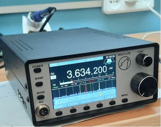

    Трансивер Wolf-Lite разработан R7KBI, UA3REO....
    Провел первые QSO в SSB.
    По завершению создания основного рабочего места в шеке с трансивером Kenwood TS590S, займусь состыковкой с DIGI, логом...

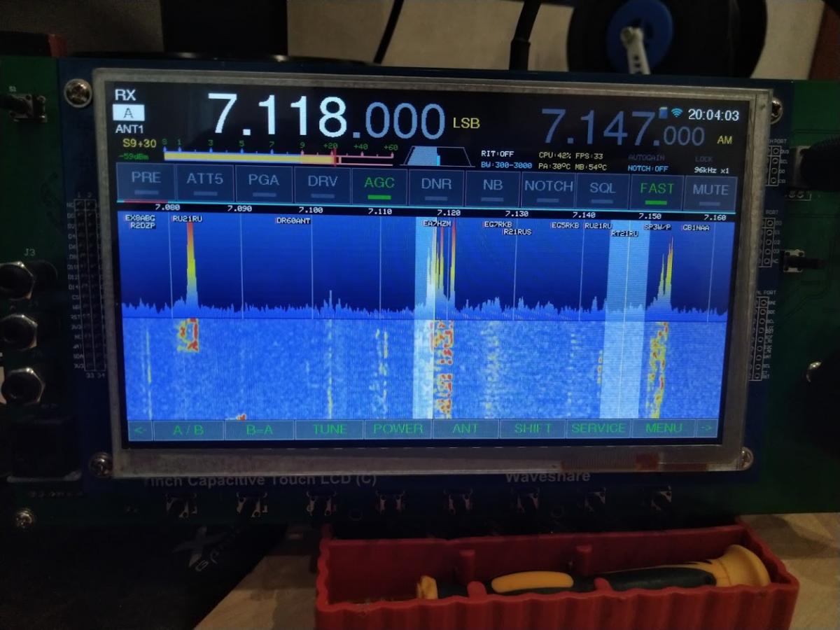

    А на спекроскопе показывает позывные в CW, BPSK, RTTY?
    На рекламном фото это было.
    05.01.2019
    ex UT2GZ
    KN76HF
    131
    На Волке-лайт нет, на большом Волке да.
    2,208
    а как на спектроскопе показать картинку?
    на водопаде - понятно, а вот на спектре? :-)
    796

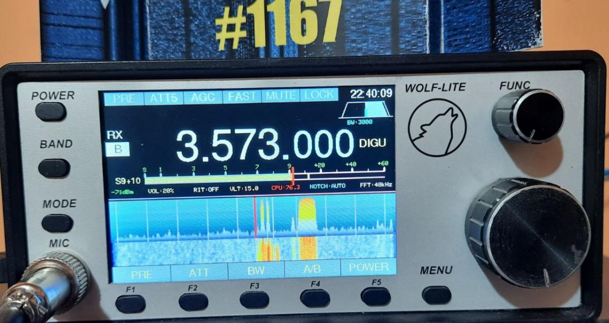

    Не совсем я понял вопрос. Программно устанавливаются скимеры и на этом трансивере показана такая картинка:

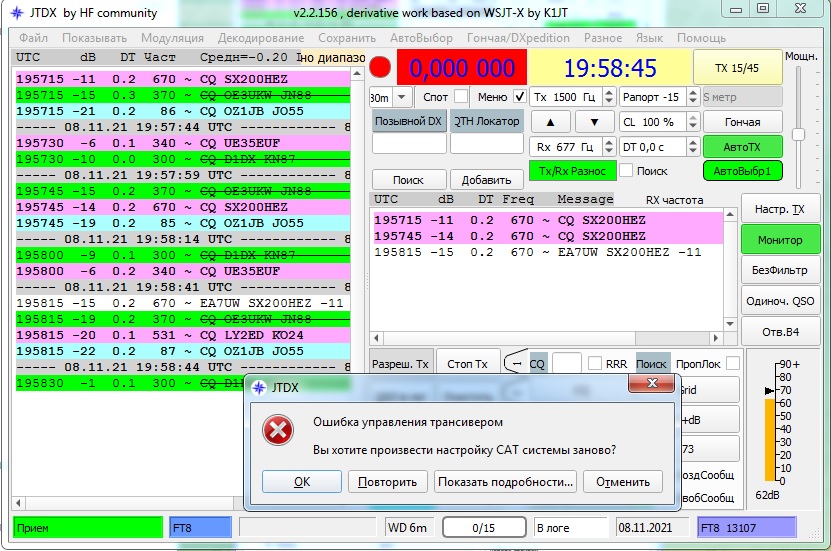

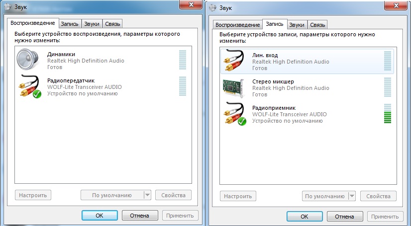

    Что то я и Wolf-Lite с компьютером подружить не могу....
    796
    ....Что то я и Wolf-Lite с компьютером подружить не могу....
    НЕРВЫ........Это пройдёт.
