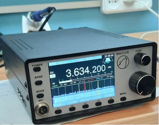

    Трансивер Wolf-Lite разработан R7KBI, UA3REO....
    Провел первые QSO в SSB.
    По завершению создания основного рабочего места в шеке с трансивером Kenwood TS590S, займусь состыковкой с DIGI, логом...

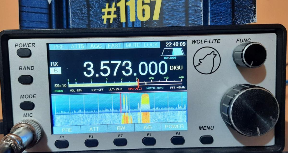

    А на спекроскопе показывает позывные в CW, BPSK, RTTY?
    а как на спектроскопе показать картинку?
    на водопаде - понятно, а вот на спектре? :-)
    797
    Не совсем я понял вопрос. Программно устанавливаются скимеры и на этом трансивере показана такая картинка:

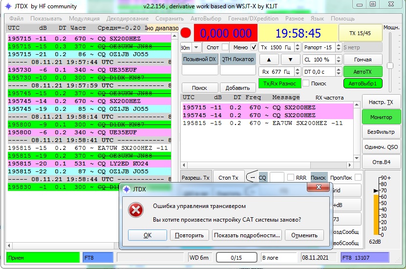

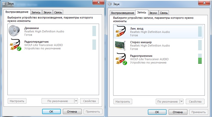

    Что то я и Wolf-Lite с компьютером подружить не могу....
    797
    ....Что то я и Wolf-Lite с компьютером подружить не могу....
    НЕРВЫ........Это пройдёт.

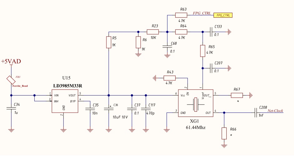

    Может кому пригодится на рисунке часть принципиальной схемы Wolf-Lite.
    Выборка с телеграмм группы о DUC-DDC Wolf-Lite
    XG1 61,44 МГц
    "частота VCXO генератора управляется напряжением, её надо постоянно подстраивать через PLL или подобные устройства, если просто подать половину напряжения питания через делитель, то будут и кварц и резисторы плыть от температуры. Поэтому нужен эталон частоты, по которому будет уже настраиваться основной кварц. Ну либо TCXO найти на 61.44 и не парится." UA3REO
    Сигнал FPG_CTRL с ПЛИС для программной корректировки частоты XG1 не идет (внесено в схему для экспериментов) - поэтому не впаиваем R63.
    Вместо R23, R64, R65 впаиваем нулевые резисторы.
    R43, R66, R67 не впаиваем.
    C68, C133, C207 - я один впаял на 0,1.
    На R5, R6 получаем делитель напряжения для 1 вывода XG1. Где должно быть ? v для получения следующего результата =
    на 4 выводе XG1 должнен быть сигнал 61,440 (чем больше нолей тем лучше) амплитудой ? v.
