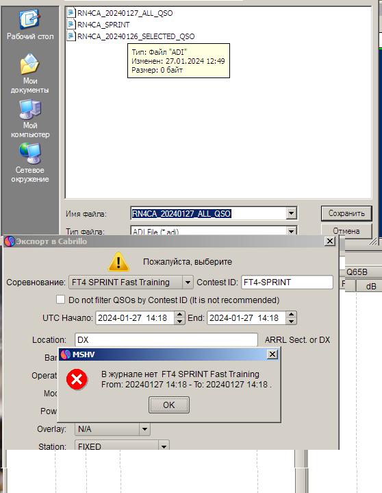

    19
    Начал работать на WSJT, провёл 25 QSO, поскольку всё впервые решил попробовать программу MSHV, скажу так, программа жила сама по себе, но провел ещё 25 QSO (c #28...) . Настройки сделал по авторской инструкции. Открываю страницу лога, нажимаю поочередно опции экспорт в адиф и экспорт кабрила, закрываю лог, нахожу в каталоге эти файлы а они 0 байт. Открываю показать лог, программа сама закрывает Sprint, переходит в обычный режим, сама загружает журнал который был до теста, а тестовый лог исчез без каких либо следов.
    Вопрос: Это такая прикольная программа или я дурак?

    633
    Если все сделано как на авторском сайте, то проблем не должно быть.

    Всё может быть. Копируются и сохраняются файлы с содержанием 0 байт. А при попытке выделить содержимое журнала и также сохранить он вернулся к журналу до теста, а лог теста и из просмотра исчез. Я понимаю что чудес не бывает, но есть то что есть. Я так понял что с такой ситуацией никто не сталкивался. Для примера выделил один файл, но они все 0 байт.
    Так что извиняюсь, но кто сработал со мной с номерами QSO от номера 28 и выше подтвердить не могу.
    1) Вы пытаетесь сохранить в Кабрило - обратите внимание на время начала и конца (того, что хотите сохранить).
    2) Принимаются adif файлы. Поэтому выберите другой пункт меню "Все в adif".
    Смотрим п.6 авторского мануала по настройке спринта:
    6. After the contest, go to File "View Log", from Log Menu choose "Export All In ADIF" function, log will be generated in "ExportLog" Directory.
    Reports are accepted only in ADI format and must be uploaded no later than 23:59 UTC on the day of each tour via the WEB interface: http://awards.rdrclub.ru/ft4sprint
    P.S. Надеюсь вы при переходе на MSHV устновили счетчик QSO на 26?

    Можно ставить любое время, этот скрин просто для примера. Файл адиф из программы WSJT я отправил, но там всего половина связей, вторая половина в MSHV крякнула. О ней и речь.
    Я пробовал три варианта: экспорт всё в адиф; экспорт выделенное в адиф; экспорт в кабрилу. Все три попытки экспорта сохранились в корневом каталоге MSHV папка export log с содержанием 0 байт, то есть чистые листики без содержания. Попробую на втором компе под W7/10, может всё из-за того что работал на W_XP.
    Т.е. сейчас открыв MSHV, Меню -> View Log в таблице лога нет ни одного сегодняшнего QSO от спринта?
