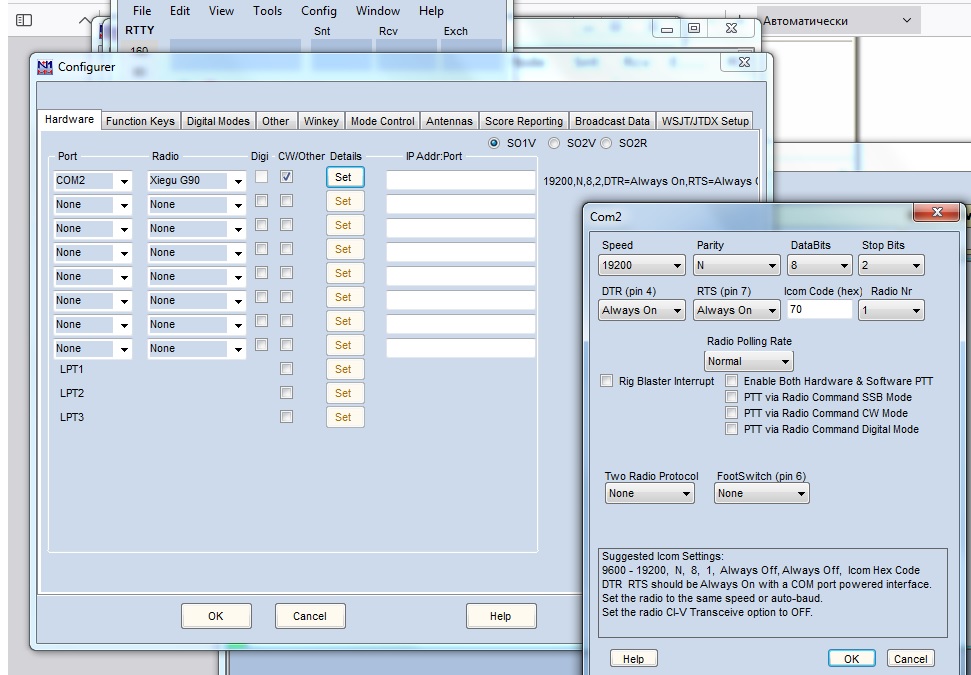

    что-то никак не найду кнопку протестировать что Xiego g90 управляется (связался) с программой управления, как это обычно в других прогах, у кого есть опыт настройки N1MM Logger+ в связке с xiego прошу поделиться !

    ну я же скрин экрана настроек выкладывал вместе с вопросом #5, но уже все получилось, по САТ трансивер подключился.

    все входит, выбирается тут зв.карта, а в другой вкладке входы и выходы по желанию.

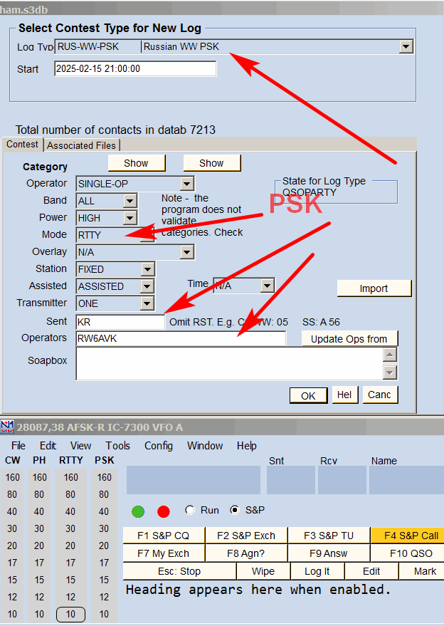

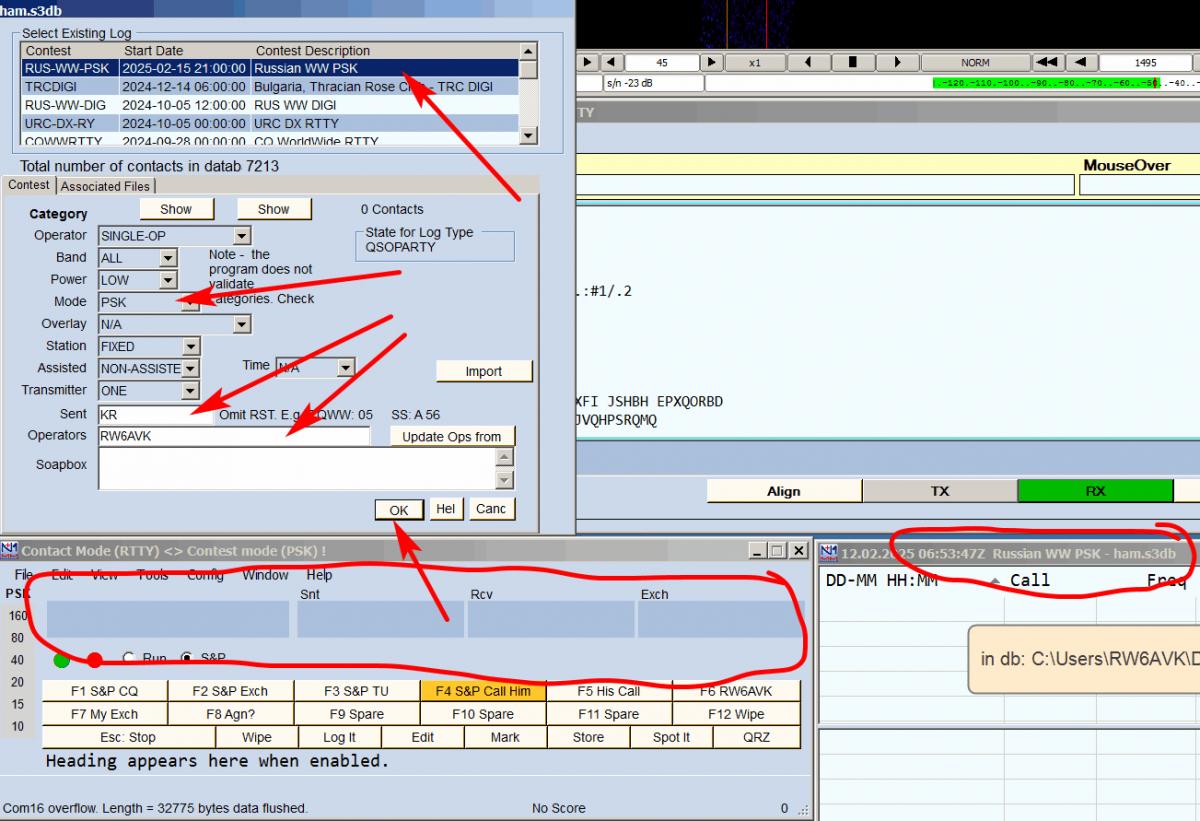

    Пропали окошки RST, гдето отключились или глюкнула прога?

    Где-то что-то не настроено для "текущего" контеста. Посмотрите внимательно еще раз https://www.rdrclub.ru/index.php/nas...nastrojka-n1mm с абзаца "Теперь выберем тест, в котором будем работать. Для этого в меню..." Выбирайте, в котором планируете работать, например RUS-WW-PSK... Указывайте OBL и т.д.
    У меня такой ситуации, как у вас, никогда не было.
