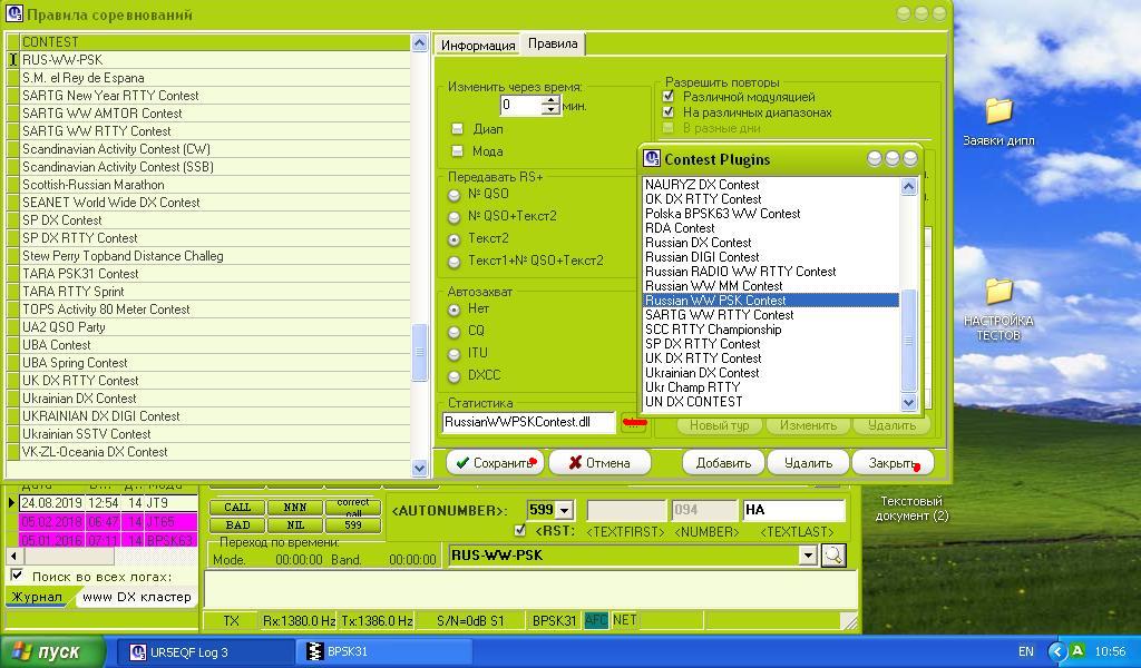

    Запускаем UR5EQF. К основному логу RA0WHE создаем дополнительный журнал с любым названием, например "Тесты". Лучше если его индекс будет отличаться от основного, например "В" или "С". Тогда позывные не сработанных новых стран в тесте будут при приеме прописываться синим цветом.
    Открываем журнал "Тесты", если по какой-то причине выбран другой журнал. Варианты настройки могут быть различные, но суть одна: Сказать модулю как вести себя в тесте. В меню модуля нажимаем "Конфигурация"-"Режим соревнований". Ставим галочку на Режим соревнований и Ввод позывного. На остальные надписи не обращаем внимания.
    Жмем "ОК". Изменится вид ц.модуля.

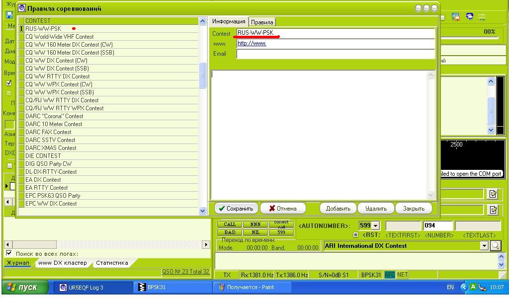

    Внизу у верхнего края передающего окна прописано название какого-то теста. Не важно. Справа от надписи имеется флажок и лупа. Жмем лупу. Появится окно "Правила соревнований" Состоит из 2 половинок. В левой перечислены тесты, а правая для настройки. Причем правя тоже из 2 закладок. Заполняем в закладке Информация строку Contest. Можно и остальное заполнить, а можно остальное оставить пустыми.
    Переходим в закладку Правила. Она главная здесь. Выбираем Передавать RS+ отмечаем Текст2. И различной модуляцией, на различных диапазонах. Всё! Пока жмем кнопку Закрыть, но мы еще сюда вернемся.

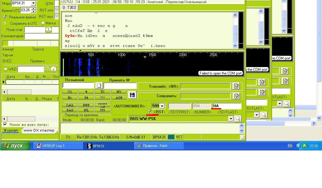

    Теперь говорим модулю, передавай RST (галочку) и пропишем сам TEXTLAST-Текст2 (HA, MO, VR, RK... кто где находится на момент теста).
    Но этого не достаточно и модуль говорит "не буду передавать и сохранять в журнал пока не заполнишь соответствующие поля Transmits и Сохранить". Жмем на лист с карандашом справа от Transmits и выбираем двойным кликом AUTONUMBER. Или можно RST пробел TEXTLAST пробел TEXTLAST. Жмем OK.
    Идем на листик Сохранить. Ставим RST пробел TEXTLAST один раз. Жмем OK.
    Возвращаемся к лупе "Правила соревнований" на закладку Правила. Жмем кнопочку справа от окошечка Статистика. Подключаем статистику из выпадающего списка-два клика. Жмем Сохранить, затем Закрыть.

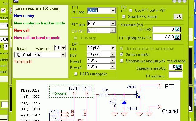

    Рекомендую писать весь тест в текстовый файл. Очень помогает после теста особенно на первых порах пока хорошо не освоишь работу в тесте. В цифровом модуле нажать Конфигурация-Настройка РТТ. Установить галочку Запись в файл. Здесь же, кстати,устанавливается период автоCQ. В каталоге UR5EQF будет папка Rxlog, в неё вся запись упадет.

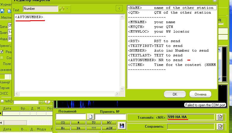

    Здравствуйте, уважаемые коллеги!
    Вопрос о настройке лога в цифровых контестах.
    С контестами SSB/CW разобрался досконально, проблем не возникало.
    Решил настроить лог для работы в цифровом контесте,
    R3A-CUP-DIGI (RTTY), и тут возник нюанс.
    Напрочь отказывается сохранять в лог ПЕРЕДАВАЕМЫЙ контрольный номер,
    только 599. С принимаемым рапортом и номером проблем нет.
    Испробовал все мыслимые/немыслимые варианты, уже подумывал,
    может, перепутаны в макросах RST, Text Last и т д – не получается, сохраняет
    только 599. И даже если галку с RST снять. А номера не хочет. Ни First, ни Last,
    ни 001… В любых комбинациях.
    Попробовал создать другое соревнование с разными конфигурациями передаваемых
    рапортов и контрольных номеров – результат тот же.
    Никто не сталкивался?
    Может, есть у кого идеи? Напишите, плз, evgens1@mail.ru
    С уважением, Евгений.
    R5KH
    SPOTTER
    05.04.2024
    R5KH
    KO91HC
    4
    Выяснено:
    - Сохранение контрольного номера в лог берётся из РЕДАКТОРА МАКРОСОВ НА ПЕРЕДАЧУ из ячейки <NR>.
    <TX> <CALL> <MYCALL> <NR> <MYCALL><RX>
    Может, кому пригодится.
    С уважением.
