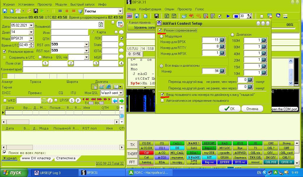

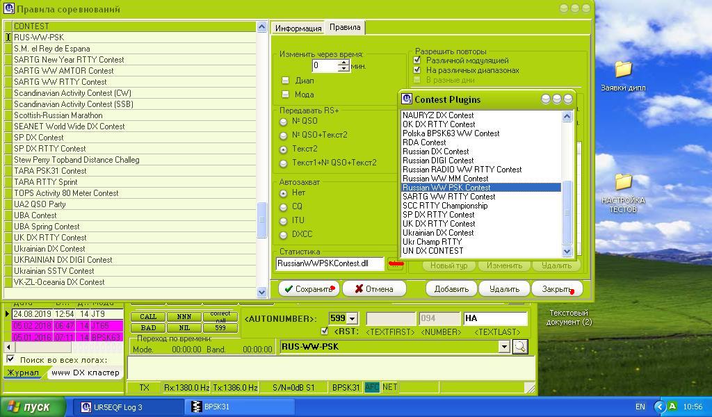

    Запускаем UR5EQF. К основному логу RA0WHE создаем дополнительный журнал с любым названием, например "Тесты". Лучше если его индекс будет отличаться от основного, например "В" или "С". Тогда позывные не сработанных новых стран в тесте будут при приеме прописываться синим цветом.
    Открываем журнал "Тесты", если по какой-то причине выбран другой журнал. Варианты настройки могут быть различные, но суть одна: Сказать модулю как вести себя в тесте. В меню модуля нажимаем "Конфигурация"-"Режим соревнований". Ставим галочку на Режим соревнований и Ввод позывного. На остальные надписи не обращаем внимания.
    Жмем "ОК". Изменится вид ц.модуля.

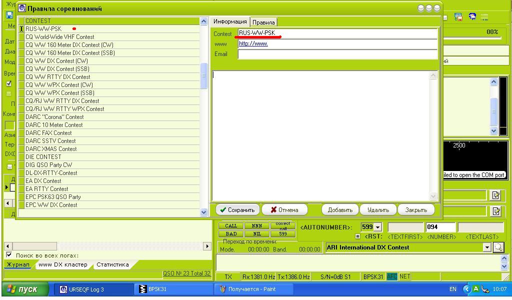

    Внизу у верхнего края передающего окна прописано название какого-то теста. Не важно. Справа от надписи имеется флажок и лупа. Жмем лупу. Появится окно "Правила соревнований" Состоит из 2 половинок. В левой перечислены тесты, а правая для настройки. Причем правя тоже из 2 закладок. Заполняем в закладке Информация строку Contest. Можно и остальное заполнить, а можно остальное оставить пустыми.
    Переходим в закладку Правила. Она главная здесь. Выбираем Передавать RS+ отмечаем Текст2. И различной модуляцией, на различных диапазонах. Всё! Пока жмем кнопку Закрыть, но мы еще сюда вернемся.

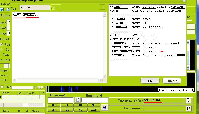

    Теперь говорим модулю, передавай RST (галочку) и пропишем сам TEXTLAST-Текст2 (HA, MO, VR, RK... кто где находится на момент теста).
    Но этого не достаточно и модуль говорит "не буду передавать и сохранять в журнал пока не заполнишь соответствующие поля Transmits и Сохранить". Жмем на лист с карандашом справа от Transmits и выбираем двойным кликом AUTONUMBER. Или можно RST пробел TEXTLAST пробел TEXTLAST. Жмем OK.

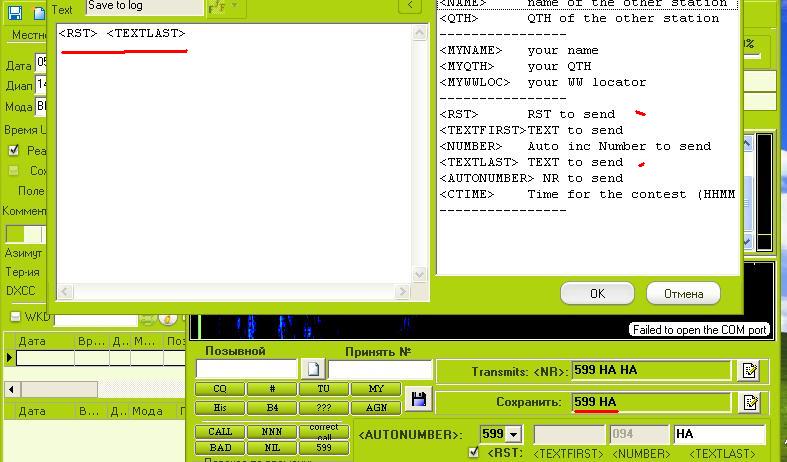

    Идем на листик Сохранить. Ставим RST пробел TEXTLAST один раз. Жмем OK.
    Возвращаемся к лупе "Правила соревнований" на закладку Правила. Жмем кнопочку справа от окошечка Статистика. Подключаем статистику из выпадающего списка-два клика. Жмем Сохранить, затем Закрыть.

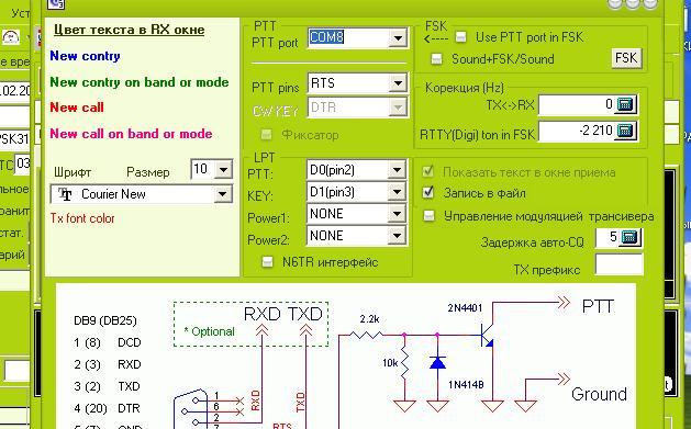

    Рекомендую писать весь тест в текстовый файл. Очень помогает после теста особенно на первых порах пока хорошо не освоишь работу в тесте. В цифровом модуле нажать Конфигурация-Настройка РТТ. Установить галочку Запись в файл. Здесь же, кстати,устанавливается период автоCQ. В каталоге UR5EQF будет папка Rxlog, в неё вся запись упадет.

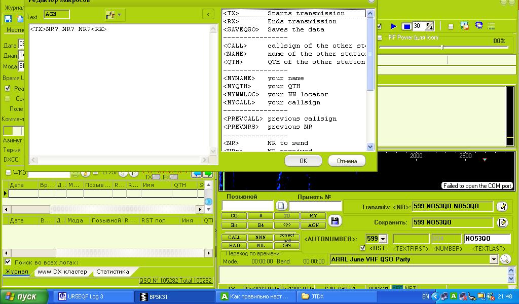

    По 1. У меня макрос №8 AGN. Его содержимое, которое летит в эфир, у меня NR? NR? NR?. Все понимают и повторяют контрольный номер (хоть область, хоть номер, хоть локатор). Кстати, там можно написать AGN? AGN?. Тоже понимают.
    В приемном окне мышкой кликнуть на принятый номер и он запрыгнет на свое место (окошко "Принять №" правее окна Позывной). Если с одного клика не получается, то двойным кликом. При подключенной статистике номера (буквы областей) от российских станций, будут влетать без кликов.

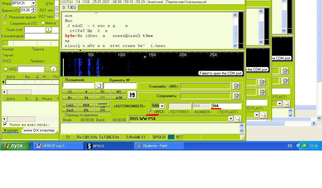

    Немного комента не по теме. Подготовил сегодня тестовый модуль CW SSB к тесту Евразия, на картинке видно, но не смог поработать. А настройки переползли и в цифровой модуль. О как... Название теста не успел поменять, готовил за 3 минуты до теста. С началом теста домашние проблемы не дали возможности поучаствовать.

    Выяснено:
    - Сохранение контрольного номера в лог берётся из РЕДАКТОРА МАКРОСОВ НА ПЕРЕДАЧУ из ячейки <NR>.
    <TX> <CALL> <MYCALL> <NR> <MYCALL><RX>
    Может, кому пригодится.
    С уважением.
