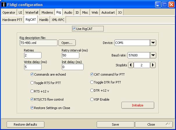

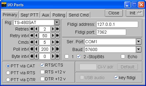

    Уровень со звуковой регулируется здесь
    Управление PTT и CAT можно сделать разными способами вот два из них
    1. через закладку RigCat, загрузив отсюда, файл для своего трансивера
    2. используя программу flrig, которая специально написана автором fldigi.
    ниже окно с настройками flrig
    и это не все возможные варианты :-)
