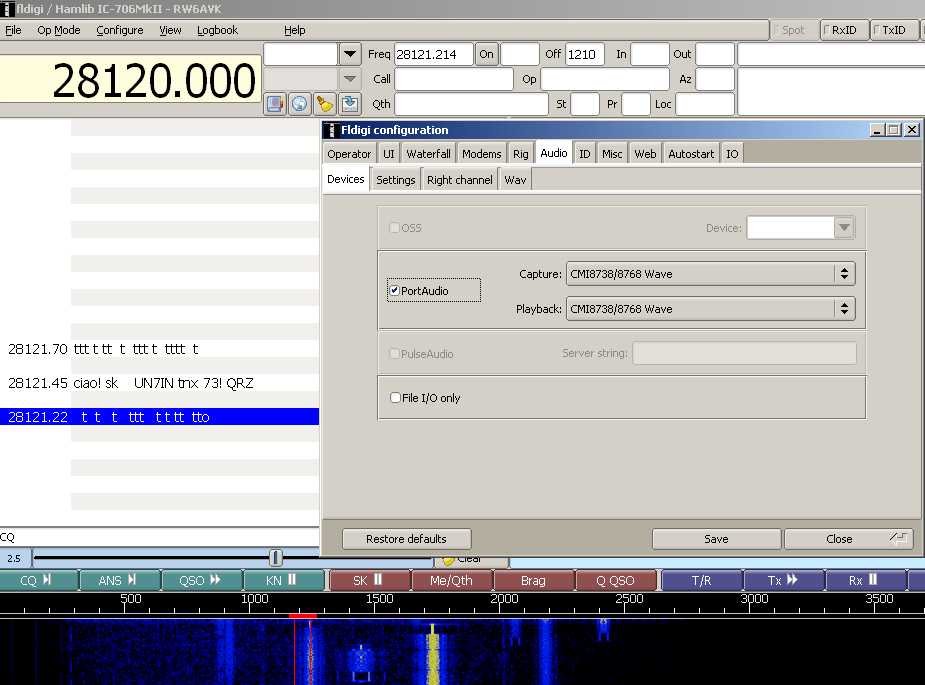

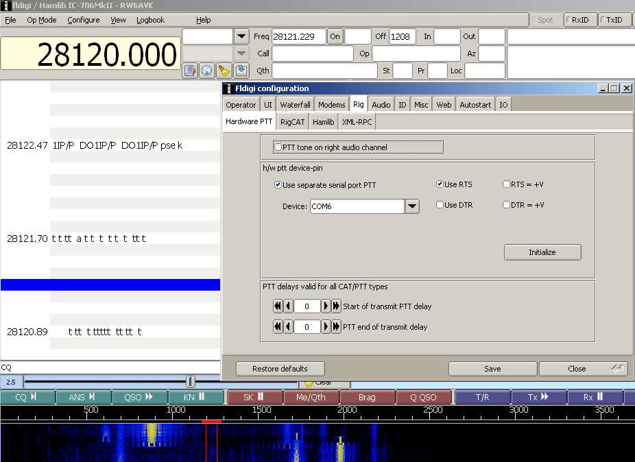

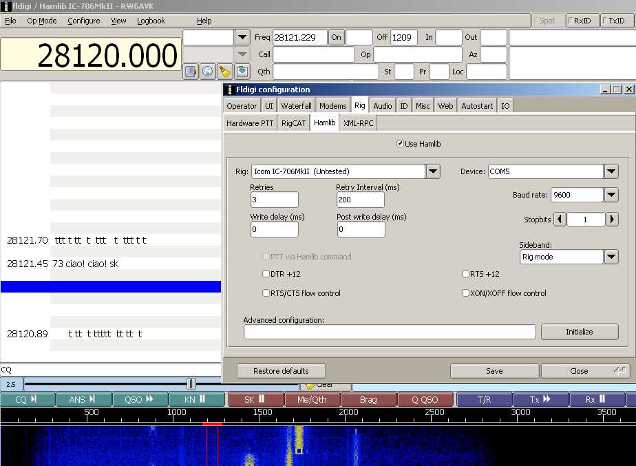

    В общем пару вечеров помучился с настройкой FLdigi 3.22.xx -> UnicomDual -> IC706MKII (winXP) setup
    Что у меня получилось на скришотах ниже
    FLdigi-UnicomDual-IC706MKII-winXP-setup-1.jpg FLdigi-UnicomDual-IC706MKII-winXP-setup-2.jpg FLdigi-UnicomDual-IC706MKII-winXP-setup-3.jpg
    Rx нормально, CAT и PTT нормально, Tx - не понятно (значение ALC на трансивере молчит). Для инфо - UnicomDual создает в моем случае порты COM 5 (для CAT) и COM 6 (для PTT).
    Пытаюсь найти изменение уровня выходного сигнала со звуковой карты (если в MixW мне все понятно и можно открыть панель регулировки выходного уровня и по значению ALC на трансивере увидеть свой сигнал, то в FLdigi пока не разобрался).

    Не понял. Что нет сигнала со звуковой на трансивер?
    Уровень со звуковой регулируется здесь

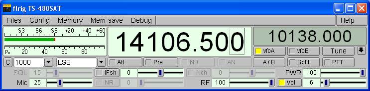

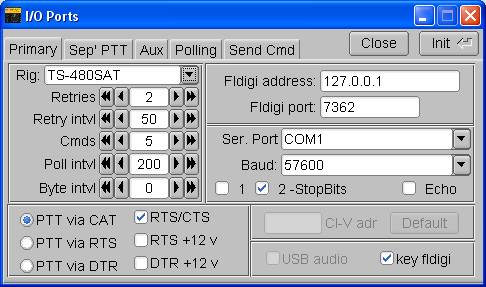

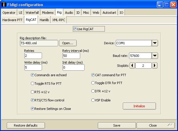

    Управление PTT и CAT можно сделать разными способами вот два из них
    1. через закладку RigCat, загрузив отсюда, файл для своего трансивера
    2. используя программу flrig, которая специально написана автором fldigi.
    ниже окно с настройками flrig
    и это не все возможные варианты :-)

    Да, Алексей, спасибо за подсказку - все верно, разобрался. Своеобразная программа, необходим навык после MixW
