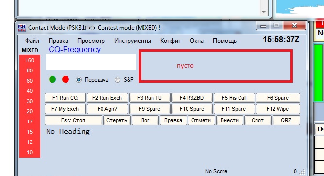

    Цитата Сообщение от r3zbd Посмотреть сообщение
    Вложение 4459
    Пропали окошки RST, гдето отключились или глюкнула прога?
    пришлось сносить программу и чистить реестр, установил все с нуля, окошки восстановились.

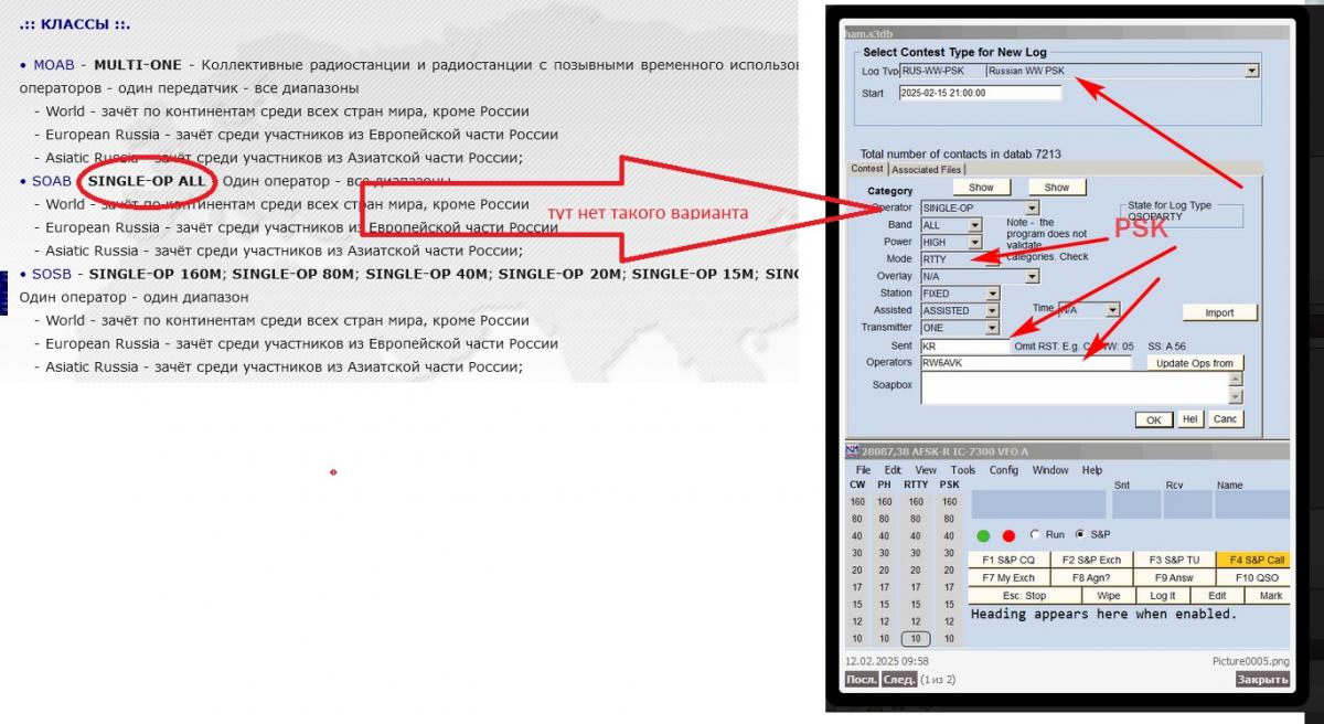

    ******( Участники могут заявиться только в одной подгруппе. Участники могут работать на всех диапазонах и заявиться по своему выбору или в SOAB, или в одной из однодиапазонных подгрупп SOSB. У заявившихся в SOSB судейская программа не проверяет количество переходов на другие диапазоны.****
    ВОПРОС: Где или куда, или кому надо заявлять эти подгруппы SOAB - SINGLE-OP ALL., SOSB - SINGLE-OP , если в программе N1MM, то там нет в списке выбрать SINGLE-OP ALL, или всетаки это указывается только в шапке отчета в формате Cabrillo: SINGLE-OP ALL ???
  3. #13
    595
    это указывается только в шапке отчета в формате Cabrillo или на сайте приема отчетов

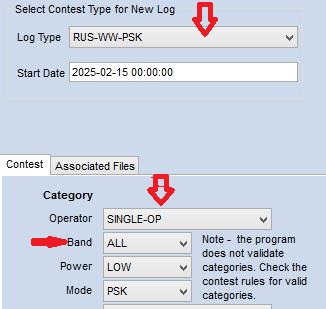

    все там есть....
