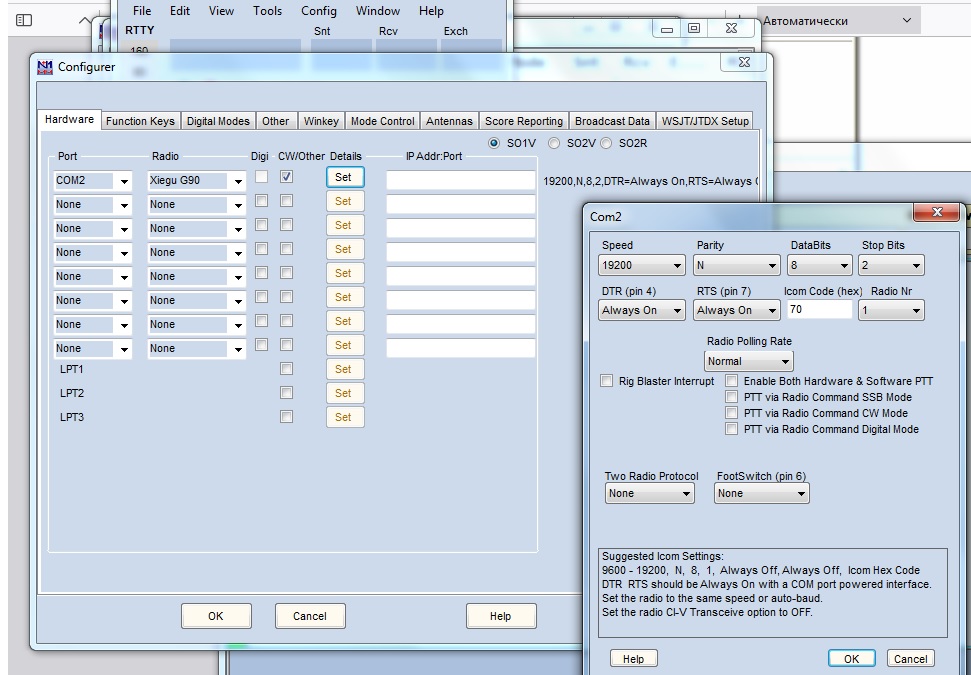

    N1MM Logger+ & Xiego G90
    что-то никак не найду кнопку протестировать что Xiego g90 управляется (связался) с программой управления, как это обычно в других прогах, у кого есть опыт настройки N1MM Logger+ в связке с xiego прошу поделиться !

    Так проблема настроить звук или САТ? Я не пойму из ваших сообщений.
    ну я же скрин экрана настроек выкладывал вместе с вопросом #5, но уже все получилось, по САТ трансивер подключился.
    Может я чего-то недопонимаю... В N1MM+ звук (как таковой) напрямую "не входит", а "входит" в другие программы, например, FLdigi или mmtty (указывается в этих программах). В N1MM+ можно одновременно подключать до 4 (по-моему) декодеров (декодрер - читать как внешняя программа).

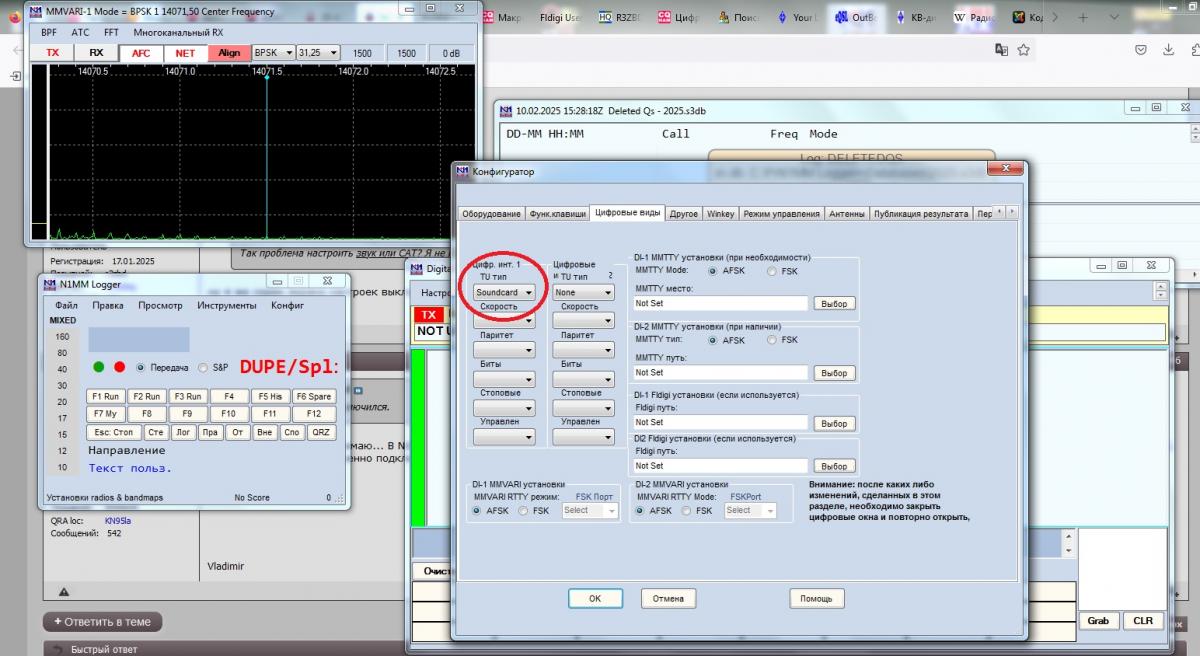

    все входит, выбирается тут зв.карта, а в другой вкладке входы и выходы по желанию.
    Да, был не прав. Один раз настроил по видео и забыл.

    Пропали окошки RST, гдето отключились или глюкнула прога?
  10. #10
    699
    Цитата Сообщение от r3zbd Посмотреть сообщение
    Пропали окошки RST
    Где-то что-то не настроено для "текущего" контеста. Посмотрите внимательно еще раз https://www.rdrclub.ru/index.php/nas...nastrojka-n1mm с абзаца "Теперь выберем тест, в котором будем работать. Для этого в меню..." Выбирайте, в котором планируете работать, например RUS-WW-PSK... Указывайте OBL и т.д.
