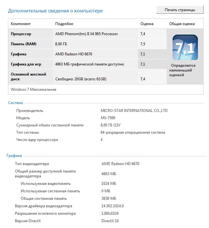

    Чтобы было понятнее, привожу параметры своего железа:

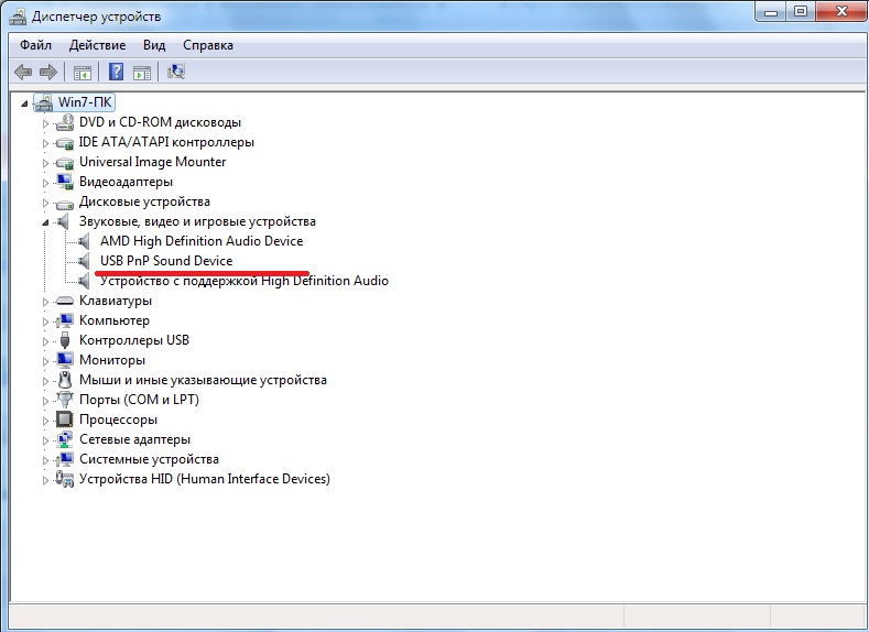

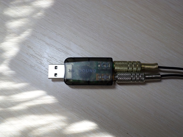

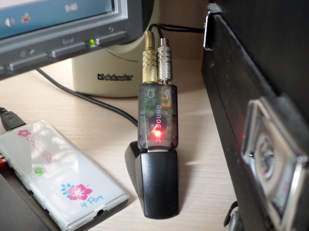

    Алексей (RA4UDC) полного названия USB карты я не знаю, купил в магазине "как есть", правда был чек, но там тоже модель не указана. Только внешний вид:
    Опознаётся компьютером так:
    Драйвер легко устанавливается из интернета на Виндовс 7 и 8.
